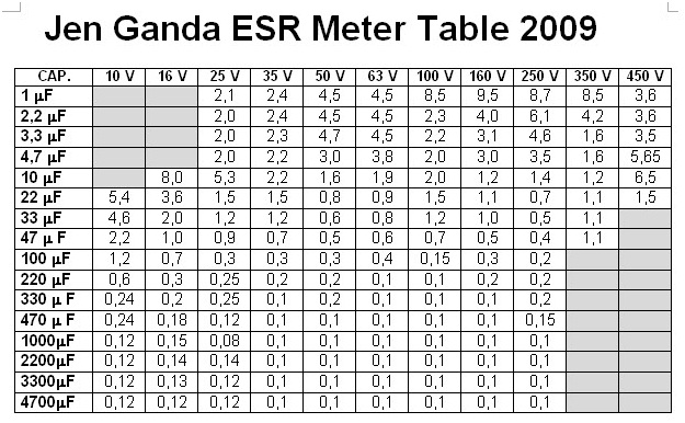

Estoy tratando de conseguir capacitores, quiero que sean similares a los que tiene actualmente. Hace unos días adquirí un probador de componentes (gm328a) y saqué el electrolítico, limpié los contactos y lo medí. Adjunto el resultado de las mediciones (es 32 + 32). Los valores de capacidad se ven correctos, no sé interpretar los otros. ¿Está bueno? ¿De ser así que puede estar causando el ruido de línea? Muchas gracias

No están nada mal teniendo en cuenta los años que tiene.
ESR= Equivalent Serie Resistor o lo que en nuestra lengua es Resistencia serie equivalente(tal como se ve en el dibujo de la pantalla)
Si te fijas en la tabla y para la tensión de trabajo tenes el valor que debería tener
Vloss es la perdida inicial de voltaje cuando el capacitor tiene una carga
Para la edad que tienen están mejor que mucho de nosotros
