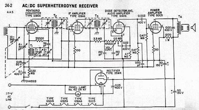

Date una vuelta por aqui :
Sitios de esquematicos y manuales de servicio para descargar gratis
Aqui te dejo uno que no es exactamente , pero para que te vayas dando ina ideota , el tuyo lleva llaves para 4 ondas :
Y éstos son Philips , que no son idénticos al tuyo , porque éstos SI tienen transformador de alimentación , pero éstos tienen llave selectora de bandas . . .

Buenas caballero, acabo de adquirir ese receptor averiado, y tendre que meterle mano en breve, ¿ese esquema que pusiste ahi es el mismo de esta radio? lo digo por que en radiomuseum hay un esquema que se ve fatal. mil gracias.
No ten entiendo, ¿quieres decir que suba el esquema de radio museum?
Es este concretamente:
El esquema que puse en la foto la radio es un poco diferente la forma, pero se llama tambien BE392U de philps.
