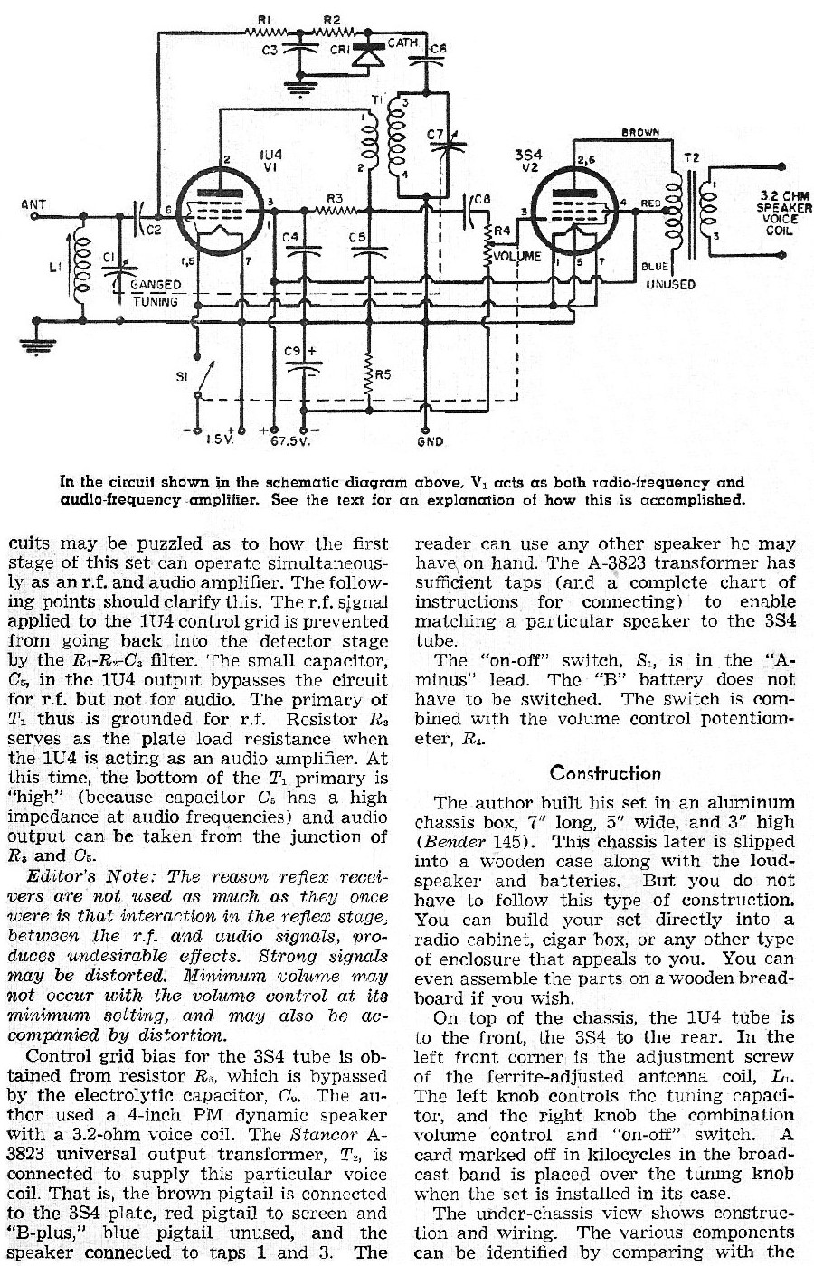

Hola a todos,
No soy muy activo en el foro, aunque si que lo visito asiduamente.
Dispongo de un esquema sacado de un antiguo libro de radio, pero como podéis ver, no viene la lista de componentes y desearía poder montar, al menos, la parte del amplificador de audio.
Si alguien sabe la lista o si tiene algún esquema similar con las mismas valvulas, le estaría eternamente agradecido.
Muchas gracias, saludos cordiales.

Y ¿ Tu tienes esas válvulas ? :unsure:
En el Foro existen esquemas igual de sencillos y con válvulas menos exóticas.
Eso es contemporaneo con las radios valvulares portátiles a batería ! Calculo año 1955
Son válvulas de cátodo caliente , o sea el cátodo es propiamente el filamento.
Una cosa es que tengas las válvulas o una radio para reparar, y otra sería querer armar algo de eso de la nada (n)
Saludos !

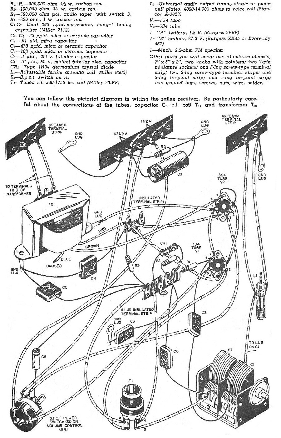

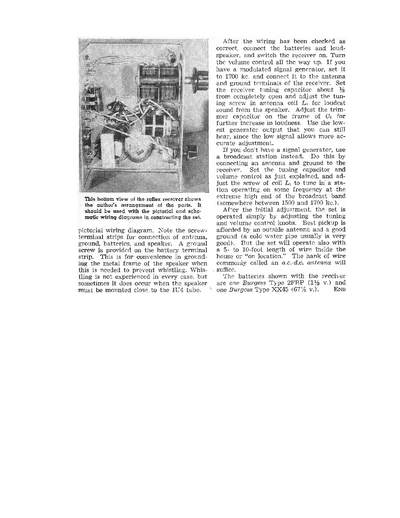

Ok. Aqui te dejo otros dos circuitos de radios con esas válvulas y con los valores de los componentes.
De transformador de salida puedes utilizar un pequeño transformador de alimentación de 110 o 220 a 12 o 6 V

Hola a todos, muy interesante ese diseño raro , el es un receptor de FM , lo paso de entrada es en realidad un discriminador de frequenzia tal cual es enpleyado en detetores de FI de FM.
O sea ese diseño es un "radio Galena" para FM seguido de 2 pasos amplificadores de audio.
Att,
Daniel Lopes.
