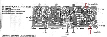

Ha llegado a mis manos un receptor de radio de la marca Grundig, modelo T8200 (dispongo de los esquemas de taller, por la red se encuentran sin problemas), y resulta que es de un buen amigo, quien en su día lo lleva a "alguien" a reparar, con el veredicto "tíralo no tiene solución", peeero no lo tiro, ya que le tiene bastante cariño.
Y un buen día, sabiendo que yo hacía "chapuzas" y " pinitos" con la electrónica, se le ocurrio comentarme si yo le podría echar un ojo.
Y mirando por encima, una de las bobinas o transformador ( no sabría con seguridad), le falta la ferrita interna de ajuste, en las imágenes, les reseñare de cual se trata.
A demás he probado, que si pongo el dedo, encima de una de las bobinas de la etapa sintonizadora (es la que yo me imagino que es la etapa sintonizadora), que tambien les diré cual es, pues resulta que oigo la radio, pero como dos emisoras a la vez y sin la ganancia o señal que debiera aunque se escucha bien.

ESTA ES LA QUE YO RESEÑO COMO ETAPA SINTONIZADORA.¿?
Si pongo el dedo entre la tercera bobina y condensador variable (bobina superior de la imagen), en cuando se oye la radio, pero como dos emisoras superpuestas.
IMAGEN BOBINA SIN NUCLEO.
La de la derecha la que tiene los tres puntitos (naranja, azul rojo), se ve perfectamente, que le falta el nucleo de ferrita.
