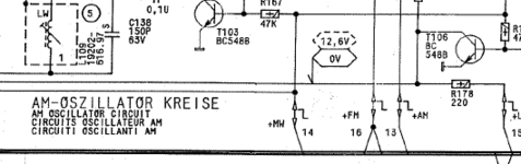

Telera para controlar los cables/conexiones de cambio de banda (13, 14, 15 y 16) hay que observar si cambian las tensiones de acuerdo a lo indicado en las páginas 5 y 6 y que se encuentran colocados dentro de estos dibujos 1633212646853.png. en la zona
1633212767093.png​
Ahí muestra el 15, pero siguiendo esas líneas podrás ver los otros 3. No necesariamente deberías medir en esos componentes ya que has realizado la inspección visual de la placa y la misma no esta quebrada, con lo cual podrías realizar las mediciones sobre los transistores/diodos que están próximos al SDA2120 según esta imagen:

Nada tienen que ver los "Voltajes" de tus mque me confirmeis que esos voltajes son los adecuados.ediciones. Esos TRs: T121, T123, T125 constituyen el cambio de bandas del receptor y de ellos solo importa el estado "0" y"I" (Cero lógico: I / 0) , y eso luce correcto: Son 3 bit: 121, 123, 125:
FM = 121(H), 123(0), 125(0) = 121 en "I" habilita FM, 123/125 en "0" deshabilitan MW y LW
MW = 121(0), 123(H), 125(0) = 123 en "I" habilita Mw, 123/125 en "0" deshabilitan FM y LW
LW = 121(0), 123(0), 125(H) = 125 en "I" habilita LW, 123/125 en "0" deshabilitan MW y FM
No le des más vuelta a esto que solo es el conmutador de bandas y... "FUNCIONA"
El problema es otro. Como te indicaron, debes revisar el sintonizador, PLL y operatividad del DSA-2120.

Mcrven si bien es el conmutador de bandas, esas tensiones son la alimentación de los osciladores y etapas de entrada de dichas bandas. Si recuerdas que ayer no obtuvimos señal ni con el frecuencímetro, ni con el osciloscopio en la entrada del SDA2120 creo que quedaba verificar que le llegue la alimentación y eso es lo que ha realizado Telera.

Es el camino de R1, C1, R2, C3 y el cable que continúa y puedes seguir en la hoja 5 del manual.
Pues mira, ya casi me sacas de las dudas de no coger emisoras en AM, lo que yo tambien sospechaba, la necesidad de una antena.
Aunque el S-meter si que oscila, lo que me da a pensar que tambien funcionan.
