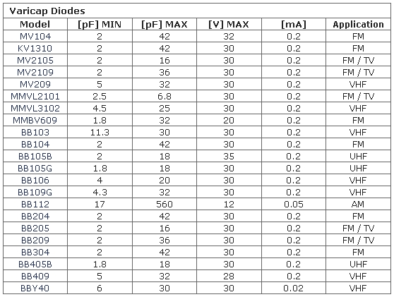

Teniendo en cuenta que el C8 es de 18 pF ( me supongo que eso sera el valor max ) y que quiero sustituirlo por DIODO VARICAP.
¿Como debo modificar el circuito?

¿Que diodo debo usar para tener entre 1 - 9V los 18 - 1pF ?
De estos ninguno porque la capacitancia mínima seria a 30 y tantos voltios
Hola a todos , caro Brunlab, como los dos diodos varicaps estan en serie la maxima capacitancia equivalente sera la mitad de uno solo , asi como buscas una capacitancia maxima de 18pF te recomendo enplear un diodo con unos 36pF de capacitancia maxima (eso a 0 volts de Vd inverso).
Haora como conectar los dos dibujos yo te recomendo poner un resistor de 10Kohmios conectado entre los dos anodos de los diodos varicap o sea un terminal de lo resistor es conectado en lo anodo del diodo superior y lo otro terminal del resistor es conectado a la tierra . Lo anodo de lo diodo varicap superior usteds conecta el a lo colector de lo transistor atraves de un capacitor ceramico disco de 1nF o 1000pF. Qualquer dudas adicionales , pergunteme es un plaser platicarmos.

Que tal así?
Me podrías explicar cual es la función del diodo inferior, es decir, podría funcionar sin el?:confused:
Correcto , pero lo valor de lo capacitor de acoplamento es 1000pF como ya aclarado.
La función de los dos diodos varicaps en serie es tornalos mas insensible a la RF que es sobreposta a la tensión DC de sintonia.
Usteds puede en la practica testear y despues conparar los resultados obtenidos en las duas montagens ( dos diodos en serie o uno solamente ). Para testear uno solo diodo varicap olvide lo resistor de 10Kohmios y lo diodo varicap superior , asi conecte lo capacitor de 1000pF directamente a lo catodo del diodo varicap inferior mas lo resistor de 100Kohms .

He probado los dos circuitos y funcionan bien, he podido variar la frecuencia como si del condensador C8 se tratase.
Eso si tuve que poner el condensador de acoplamiento con el transistor en vez de 1000 pF de 100pF
