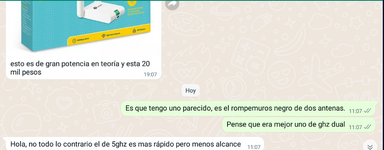

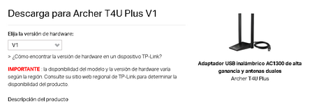

Llegaron a recomendarme este como GHz dual
Este este otro, que es más caro, le vi características similares, con la diferencia de la doble antena

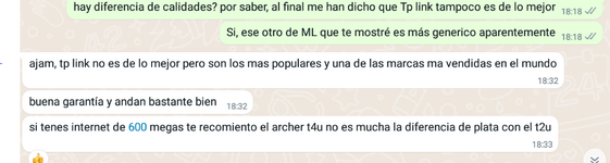

En eso no te puedo decir nada, en lo personal trato de evitar todo lo relacionado con esa marca y usar productos mas "profesionales" pero en ese "nicho" (placas USB me refiero) no hay mucho.
Es justo lo mismo que me dijo el técnico que los vende, mucho para elegir no hay (al menos en Argentina)

Me dicen que dado que 5 ghz es más rápido pero de menos alcance, que tal vez no sea una compra tan acertada hacerme con un receptor de ghz dual
