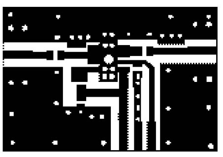

yo intente pero sin éxito construir un amplificador de rf,no pude conseguir algunos componentes como el
http://www.electronica-pt.com/index.php/content/view/107/57/
este es el pcb
en la hoja de datos también trae un pcb
lo que buscas en un amplificador bidireccional

A 2.4 Ghz tus problemas serán otros, la impedancia de las líneas en el circuito impreso, las capacitancias entre pistas, menos mal que todo esto lo tenes claro y solo te queda esta duda... si trabajar en 2.4 Ghz es de lo mas facilito que hay, no vieron que se hacen antenas de latas de galletitas ??? como no vamos a poder hacer amplificadores..!!
