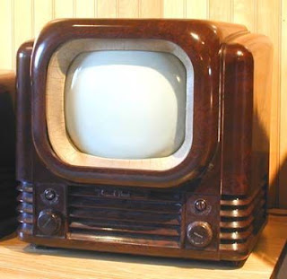

Buenas tarde FOREROS recicladores. Estoy en Villa Gesell cuna del reciclado electrónico de lo que quieras agarra, es como ir a una basar... en fin,,, encontré un televisor blanco y negro antiguo y no encuentro ninguna pagina para saber que televisor era alguien sabe algo, de donde hay una pagina con fotos de televisores antiguos ???

Uno como este lo trajeron de Venezuela unos vecinos:
    80.1 KB · Visitas: 51
