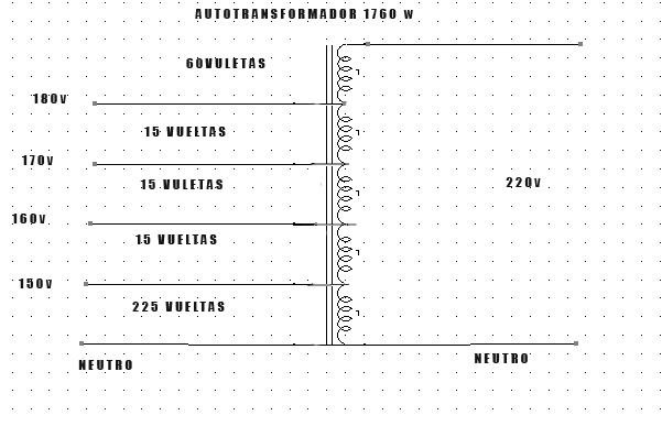

5.000 W / 220 V = 22 A
Si un elevador dice 5 k Watts , significa que elevará desde 170 hasta 220 V (hasta 22 A)
Eso es 50 V por 22 A = 1.100 Watts de transformador ;)
Hermoso tranformador :aplauso: !
si maver es sabido que 5000 no tiene, pero si yo vendiera algo también que le pongo esa etiqueta. El logico que los relay no aguantan tanto
En lo que le pifiaste es en la mínima 150V aunque en entrada te marque 160 :rolleyes:
pero bueno es lo que hay. Lo que no se cuanto le sacare si uso la etapa 12+12 :unsure:
attachment.php
    221 KB · Visitas: 398
Si eleva desde 150 , entonces es (220 - 150) 70V x 22 A = 1500 Juatz :D Jarmoso Transformer :devilish: !
Te digo que hago yo con esos :oops:
Voy probando de conectarlo entre neutro y 180 V (por ejemplo) a los 220 V , y verificar que no recaliente y así voy bajando lo mas posible sin que recaliente.
Si es para una soldadora de punto que solo va a estar conectada 5 segundos , se puede abusar más , si es para un cargador o fuente hay que probar un rato bien largo :rolleyes:
Entonces desarmo esos bobinados (que son los de afuera) , para hacer espacio :D :cool: :LOL:
Lo aislo con unas vueltitas de cinta de pintor , y en ese espacio le hago el bobinado secundario :)

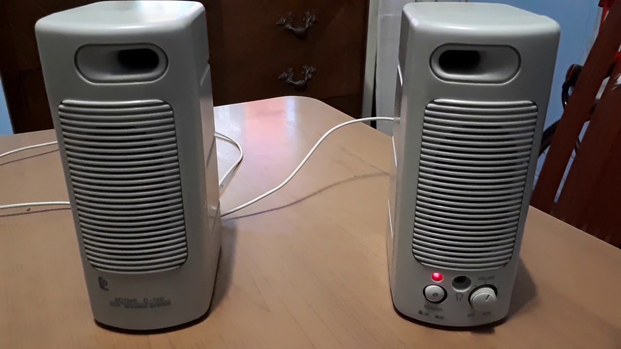

Pero sin los satélites , y cómo tenía por allí unos de éstos :
Me dije , manos a la obra :)
Los parlantes de esos baflecitos de PC son Chinos , y cómo tenía unos Foster , les comparé el sonido (al aire sin bafles) y la diferencia era realmente notable , los Chinos sonaban acartonados y nasales , así que opté por "los Japoneses". Le tapé los agujeros de los potenciómetros y demases con epoxi , los lijé y los pinté de negro , la última mano sería negro mate . . . pero el aerosol no andó :( , así que quedará en espera :oops:
Le faltaban agudos (para mi gusto) , así que andando por Boulogne Sur Mer , vi éstos , que rezaban ser cerámicos , pero no :no: , son domo electrodinámico :LOL:
Cómo no se los quería poner afuera , les quité todo el plastiquerío que viene para instalarlos y :
Ya treen el crossover (capacitor) incorporado :rolleyes:.
Serían para automotor y viendo la bobina , ni loco :loco: llegaría a la potencia que dice :LOL: . La bobina es exterior y el domo tiene pegado un imancito. Además la bobina son dos en paralelo o en serie :)confused: no me acuerdo ahora) , así que se podría hacer otro arreglo con la impedancia (y)
Pero por lo que cuesta el PAR : Buscar en Mercadolibre: MLA-535443137-par-tweeters-auto-alta-frecuencia-pro-driver-corneta-oferta-_JM, realmente suenan muy bien para éste tipo de aplicación de baja potencia y sin sobreexigirlos.
Me falta la mano de negro mate y forrar las chapas cubreparlantes con unos trapitos que obtuve de otros parlantitos de PC (Sankey :rolleyes:)
Con el tubo de sintonía , que vino faltante , estoy haciendo pruebas :rolleyes: :oops: :unsure: , y hasta ahora suena mejor con el tubo hacia afuera :eek: , tengo proyectado hacerselo Karlson o bajarle más la resonancia para que no haga ese retumbe odioso de los de 4º órden :(
Saludos !
