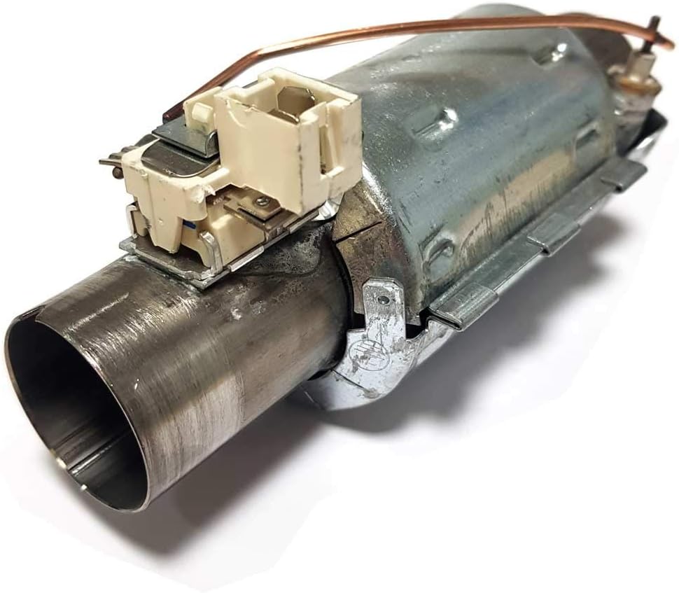

Probé la resistencia en sus dos puntos y me da continuidad, y en resistencia me da alrededor de 28 Ohms.

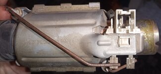

También testeé esto denominado "F3CF75005L" y no tiene continuidad de un lado al otro (asumo que está bien). La resistencia bajaba muy lentamente mientras más tiempo tenía el voltímetro en contacto.
    194.6 KB · Visitas: 5
Eso es un filtro, te da la descarga del condensador. Al final supónese que te daría 1MOhms mas menos..
Lo que tendrías que ver es a donde van los cables/conector de la resistencia calefactora.
3-jpg.272120
¿No podría ser que hubiese algún térmico por ahí dentro? No lo veo bien pero imagino que eso es un tubo o conducto al que está adosada la resistencia, por lo que ahí debería estar el térmico, termostato o fusible térmico.
Comprueba si le llega tenión al conector.
Buscando la referencia del "armatoste" en la web lo primero que me sale es "amason" y viendo las imágenes cada vez tengo mas claro que tienes que revisar bien ese conjunto de plástico, en el que están los faston de conexión y al parecer un termostato.
Voy a ver eso. Desde mi ignorancia creía que era todo una misma pieza. Voy a ver si puedo desarmarlo, desoldarlo, o lo que corresponda para ver específicamente el estado del termostato. Cuando lo haga les escribo. Gracias!
La resistencia calefactora la controla un termostato del tipo bimetálico. Algo así o parecido
bimetalico-cambiar-ithermique-cerrado-termostato-bimetalico-80-c-635-lavadora-secadora.jpg
Que debería detectar la temperatura del agua dentro del tambor del lavarropas.
Estando frío (Temperatura ambiente) se supone que tenga continuidad
