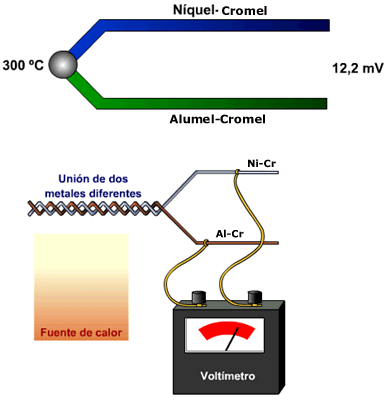

Debe tratarse de un termopar/termocupla. De qué tipo? Lo desconozco. Quítale el aluminio para comprobar el interior. También podría tratarse de un sensor por semiconductor.
Una forma para comprobar si es un termopar es aplicando una pequeña fuente de calor cerca de la sonda (menor a los 100 grados centígrados) y comprobar si se genera una pequeña tensión en las terminales, de unos cuantos mV. Para comprobar si es un sensor por semiconductor, se hace circular una corriente conocida al dispositivo, al variar la temperatura la corriente debe variar.
Igual podría ser una sonda por resistencia (RTD), aquí una explicación sencilla: https://es.m.wikipedia.org/wiki/RTD
Gracias ruben90 Creo que va a ser una sonda térmica.
Calentando con mechero no da salida.
Calentando con un mechero la resistencia, de unos 1000 Ohms, comienza a subir. En pocos segundos pasa de 1K a 1k600 y subiendo. Supongo que como referencia para un circuito electrónico tal diferencia es suficiente.
En su día probé con frio y tambien variaba algo, creo recordar para abajo.
No he llegado a probar con corriente, pero al darme ideas y buscando en San Google creo que podría ser un sonda térmica pt100 ó pt1000.
