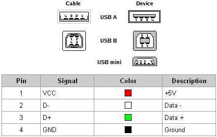

El USB tiene 4 conexiones
image.axd
Entonces de los 4 , un extremo va a masa y el otro extremo va a positivo , fijate eso y poné una foto mejor.

No vas a encontrar fusible, por lo visto es un puerto usb que recibe tensión, ese diodo estan diretco a la pata del +5V, puede que se haya quemado por usar algun cargador de procedencia dudosa y de dudosa estabilidad en los 5V de alimentación. Sacalo y conectale 5V al puerro y fijate que pasa, ponele unos 500mA cosa que si tenes un corto esa tensión se cae a 0V sin quemar nada mas, si baja un poco la tension anda subiendo la corriente.
Ya lo hice pero no consume nada ni apretando el boton de power, pero no tengo diagrama para seguir el circuito a ver que componente no me esta andando, encima de que ninguno calienta como para encontrar la falla
