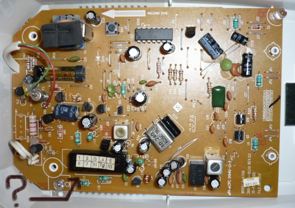

Saludos amigos, me he encontrado un par de veces con este componente y no tengo idea de para qué sirve, ni me he topado con una explicación en tooodas las páginas de RF que he visitado desde que me volví un fanático de la radio frecuencia.
¿Me quitan la ignorancia?
Por la poca definición en la foto, yo diria que es un relé, pero dado que es un circuito de RF lo dudo. Sinembargo por la pegatina de encima podria ser un módulo de múltiples resistencias...no lo tengo muy claro.
La plaqueta no tiene ninguna nomesclatura?, por ejemplo en las resistencias tenes R.. , en los capacitores C.. , en donde esta ese componente no tiene ninguna sigla?
A573r10m
Supongo que si esa placa es de un teléfono inalambrico puede ser el "Acoplador Tx-Rx" del mismo para lo cual deberia desde ahi salir la antena externa del teléfono.
Saludos. JuanKa.-
Uhmmm creo que si, porque al lado de el (abajo en el vertice de la flecha) iba atornillada la antena!!! Y ahora solo tengo que averiguar para que sirve el acoplador tx-rx...
A573r10m
No solo adapta las impedancias, sino que tambien bloquea la que la señal de TX se meta en el RX saturandolo.
Algunas suelen estar hechas con filtros pasabanda: uno para las frecuencias de Tx y el otro para las de Rx.
De esta forma la señal de Tx cuando se encuentra en el mismo punto que la de Rx solo puede ir hacia la antena y ser irradiada.
Se puede probar con un Generador de RF sabiendo las frecuencias de Tx y Rx aproximadamente.
Espero haber sido de ayuda. Saludos. JuanKa.-
¿Es un telefono inalambrico? J2C ha dado en el clavo.
Es un multiplexador de emisión recepción, mira las patillas que tiene por abajo.
tiago se me adelanto... eso pido yo tambien... foto del otro lado (pero señala donde esta el componente o quedamos igual). Tambien quiero foto removiendole la etiqueta que tiene encima el bloque... creo que hay algo debajo...
