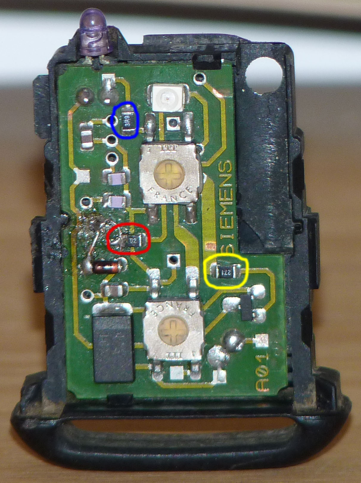

Hola a todos:
No me anda el control de apertura de las puertas del auto, el problema ya lo tengo identificado, es un componente quemado, lo que quiero saber es que componente es ese y como se de que capacidad es.
Dejo esta foto bastante detallada, el componente quemado es el del circulo rojo, los otros 2 marcados son iguales pero tienen distintas letras arriba como que son de capacidades diferentes, yo los mido con el tester como si fueran resistencias (en ohm) y el azul (arriba dice 3R9) me tira 4.7 ohm, el amarillo (arriba dice 271) 271 ohm y el rojo (arriba dice 02) nada porque esta quemado.
Bueno si alguien me puede orientar muchas gracias.
Lo quemado en la plaqueta es por la soldadura, la resistencia no es que se quemó, se le rompio fisicamente una punta (la de la soldadura) y la intente soldar como pude a ver si andaba pero nada, asi que supongo que cambiando la resistencia vuelve a funcionar, igual me parece que esa resistencia lo unico que hace es proteger el led. Porque el infrarrojo igual funciona creo.
