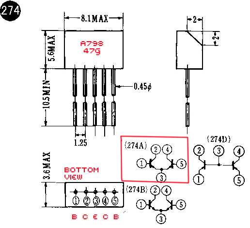

Estimados electronicos, tengo una consulta para hacerles.
Tengo un equipo pioneer sa 408 que tiene problemas en un canal.
Investigando un poco y buscando la falla encontre que es un transistor Dual 2sa798.
Es un equipo viejo y no encontre de manera facil un repuesto en la web. Por lo menos aca en Argentina.
El transistor al no funcionar me deja en la salida me quedan -22 volts.
Queria saber si hay algun reemplazo, si alguien tiene alguna idea de donde conseguirlo..etc...
Buscando en la web encontre lo siguiente:
"Yo lo reemplazaria con un par de BC557B térmicamente unidos (ya sea con un termocontraible y grasa siliconada o pegados con algo tipo locktite), PREVIAMENTE apareados lo más posible. Andá a una casa de confianza, pediles un manojo, y con un tester que tenga medidor de ganancia elegí varios que tengan la más similar."
Muchas Gracias por su tiempo!
suena logico, cuando se reemplaza es con dos transistores, te dejo los pines del 2sa798
