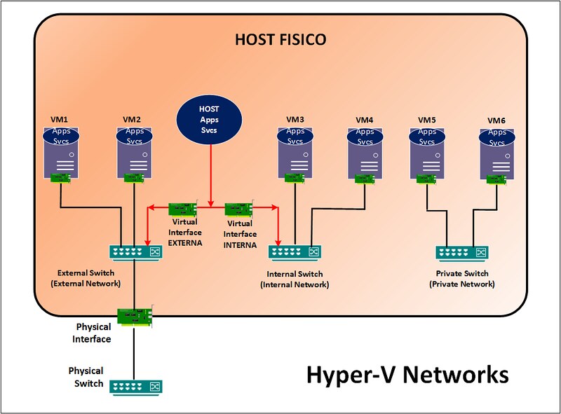

Resulta muy evidente, lo que me puso en descuido, que la máquina virtual requiere que su switch virtual permita el acceso al Internet. Como mi PC tiene las opciones de "WLAN" y "LAN", cada uno es definido en un propio "switch virtual"! También aquí parece que será posible definir switches virtuales que me permitan acceder a mis placas Raspi por WLAN y/o LAN sin que esos switches a la vez tengan acceso al Internet. Esto creo que podría ser una forma de empezar experimentando sin exponerme al riesgo de ataques desde el Internet!
Pues bien "jugando" y creando múltiples switches virtuales para la máquina virtual dentro del Hyper-V-Manager me descuidé del impacto de algo que el locutor del tutorial en YouTube menciona. Hay que configurar primero que el switch físico siga permitiendo acceder el Internet! En este momento no se aún como, pero será mi próxima labor cuando mi salud me vuelva a permitir seguir! No haciendo la configuración requerida para que las máquinas virtuales puedan acceder por los switches virtuales al Internet por medio del switch fìsico de mi PC y que mi PC pudiera seguir accediendo el Internet me desconectó mi PC del Internet! Hice lo que un buen colombiano haría. Reinicié mi PC y me fui a tomar una tasa de café o como lo llaman en Colombia, un tintico!
Voy a estudiar el tema de los switches y su uso con foco en sus operaciones en conjunto con una máquina virtual. Noto que no tengo mas que una idea muy superficial! Aquí el enlace al punto de partida de mis investigaciones!

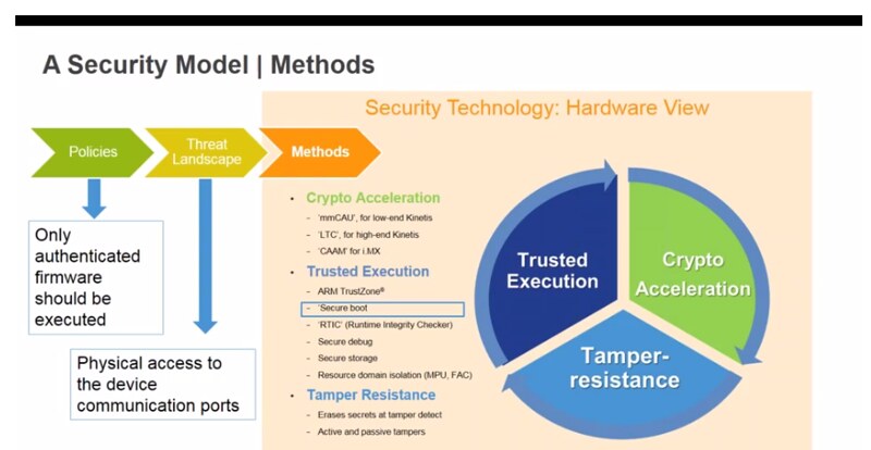

Aquí un gráfico que da una vista "total" de los aspectos de un sistema de seguridad, que es lo que me estoy esforzando por recrear en el entorno de mi taller:

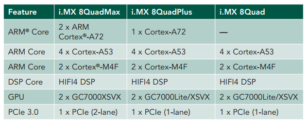

Este gráfico viene de NXP en sus presentaciones de sus controladores "i.MX8" que permiten implementar un sistema de seguridad de acuerdo al gráfico y para el cual los controladores i.MX8 tienen las funcionalidades físicas óptimas:
Aquí el gráfico de las versiones anunciadas de controladores i.MX8. Vale resaltar algo que leí en una revista alemana de electrónica muy prestigiosa, "Markt&Technik". El futuro del IoT y del IIoT depende no solo de la existencia de una aplicación que imponga estas tecnologías como lo fue en su tiempo los tales "Smartphones", sino también de un ecosistema de software que haga el uso de estas tecnologías manejables para un público técnico mas amplio! Quien ha sido lo suficientemente interesado en lo que publico sabrá de que esfuerzo me exige el entender las diversas tecnologías y funcionalidades relacionadas tanto a su implementación en controladores, donde los "i.MX8 de NXP son los mas avanzados que he podido descubrir, sino también de las tecnologías en el campo informático relacionadas. Son por una lado las tecnologías de virtualización en el entorno embebido y aquella de Docker y por otro lado el como implementar estas en los recursos físicos, mis esfuerzos los documenta el gráfico sencillo de mi arquitectura informática para la plataforma de mi taller electrónico y a la larga el uso de la tecnología en mi modelo de un velero que hago como modelista naval.

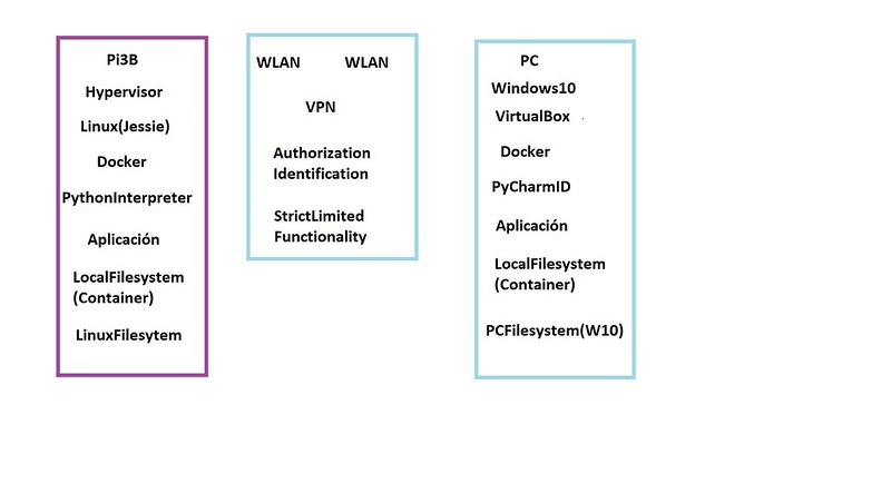

Tal cual ya lo he descrito aquí en el foro, las cosas que hago y cómo las hago para lograr un máximo posible de seguridad y así evitar que atacantes vuelvan a rendir mi PC inoperable, realmente en paralelo a como voy conociendo las posibilidades de hacer un sistema y un entorno lo mas seguro posible, las tecnologías se van volviendo disponibles.

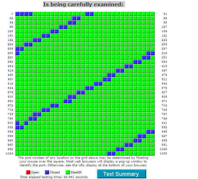

Respondo después de haber hecho lo que recomiendas! Mi hijo, que me ha prohibido meterme con la Fritzbox no vuelve hasta el domingo. Repito mis gracias por tu apoyo. Hellmut
Aquí la Imagen:

Que rara esa secuencia de parejas de puertos en estado "closed". Entendería que hubieran algunos pocos puertos en closed, pero no todos los del tipo xx5-xx6 ó xx8-xx9 expuestos y en parejas :confused: :confused: :confused:.
No es que pase algo así como está, pero no se que diablos hace el firewall para exponer esos puertos que deberían estar en "stealth". Acá menciona algo... pero no mucho y no explica el porqué...
En fin, aparentemente la protección que tenés es "razonable", aunque mejorable, pero para eso hay que hacer cambios relativamente importantes.
