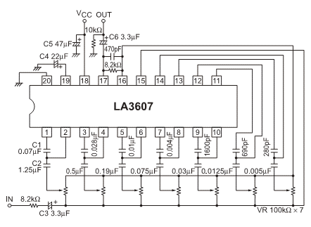

Reforzar bajos en ecualizador
Si , no es demasiado Cristiano , pero podría bajar la primera de 60 Hz a 40 Hz y modificarle el Q para que sea mas ancho . . . es sólo una idea , lo prueba y se fija si le gusta o no le gusta . . .
En el datasheet y en la página que agregué , están ambos cálculos dónde C1 + C2 intervienen , me refiero al C1 y C2 del diagrama de él :
Yo primero calcularia el Q del primer girador, aunque es mas bien "indicativo", por que el eq tiene suficiente ganancia de refuerzo....o al menos es lo que se entiende del datasheet. Por eso decia de no tocarlo y porotear el pre....que es menos grave.
Hice algunos cambios y mejoró un poco. Lo probé con un generador de señales con frecuencias desde 20 a 150 Hz. Puse C1: 47nF y C2: 2.2uF.
Pero me gustaría reforzar un poco más a bajo volúmen
