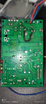

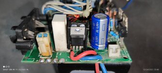

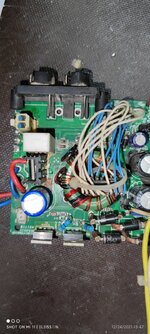

Te adjunto las fotos, el problema que yo tengo es que algún componente de está tarjeta está en corto provocando que el puente rectificador eche humito porque, mido continuidad entre + y negativo de la salida del puente rectificador y me da continuidad. Ya desconecté el puente rectificador y sigue habiendo continuidad en + y - de la tarjeta.

Hola!
Por lo que veo, lleva una SMPS para alimentar el integrado de salida. Si hay un corto, yo empezaría por revisar los transistores del primario.
Por otra parte, veo al circuito integrado driver en el aire, cableado con hilos, ¿por qué eso?
Así me trajeron la tarjeta, un compañero compró la bocina usada y cuando revisé la tarjeta vienen muchos puentes, pistas levantadas, resistencias de superficie reemplazadas por las de carbón. El IC que llevaba era de superficie y le adaptaron uno que no es de la medida.
Haré eso que mencionas de revisar los integrados.
Buenas, el conector quemado ¿no estará haciendo corto? Veo que sobresale estaño por un lateral.
El ¿circuito integrado? entre la resistencia vitrficada y el condensador electrolítico, veo que lo han soldado al disipador (con lo fácil que es poner un tornillo) y se ve ahí la placa como si estuviese oxidada.. O será algún tipo de adhesivo.
El cable negro en el lado de las soldaduras ¿debería ir ahí), revisar soldaduras que no estén haciendo corto.

Ya retiré el conector flameado y el corto continúa (este conector viene del transformador reductor de 127 VCA a 13 VCA, de ahí pasa por el puente rectificador. Al retirarlo medí entre + y - y sigue habiendo continuidad.
El encapsulado TO-220 como comentas está atornillado al disipador y este a su vez a la tarjeta, observo que la patita de enmedio está sobre la misma pista del disipador.
Lo que comentas de la pista oxidada es la que va hacia el condensador electrolítico azul (25V 2200 uF) al estar dañada se optó por hacer un puente por abajo que es el alambre negro soldado.
