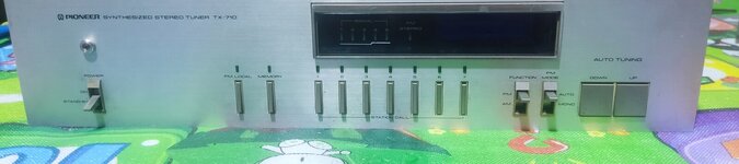

Hola, buenas noches.
Tengo un sintonizador Pioneer TX-710 en cuál las emisoras tanto FM cómo AM no se detiene para poder sintonizar, es decir, siguen constantemente buscando estaciones de radio pero sin detenerse.
Me gustaría saber si alguien tiene idea de esta falla y se lo agradecería.
