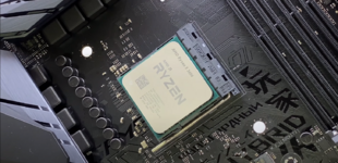

Hola comunidad buen día, disculpen tengo un problema con una tarjeta madre, estoy en un lió con la gente que compre una motherboard y sinceramente quiero dejar de lado el demandarlos o cualquier otro problema, el tema es que la tarjeta madre en cuestión tiene un daño físico en una resistencia SMD (si no es resistencia les agradecería que me corrigieran), tiene reparación posible este daño? Gracias y saludos.

El problema es que ellos dicen que yo le hice el daño físico y demás y no tengo alguna foto clara de esa área cuando abrí la tarjeta y de verdad que quiero evitar todo ese problema, creo que acudiré mejor a un eléctrico a ver si se puede solucionar, porque por lo que veo es un problema difícil

La zona en cuestión es esta que adjunto (curiosamente cerca de un tornillo), llevo ya bastantes armados de PC, no le di ningún golpe a la tarjeta madre y si para llevar bastantes armados de PC cometo esta clase de errores de principiantes de no revisar el estado de la tarjeta nada mas abrirla, bueno en fin que yo lo que quería es saber de ustedes si efectivamente se puede solucionar este problema, si no es que no me queda otra que proceder a una demanda a la empresa en cuestión...

Como poder, se puede, pero esa zona es muy critica, ya que debes quitar el disipador, y aparte del tipo de componentes y aledaños que son muy sensibles.
Si no quieres reclamar, llevalo a alguien experimentado. Por ningun motivo intentes tu
Arrancar esos componentes no suele dejar esos rastros blancos, parece mas la acción de un liquido. Lo raro es que no se vea indicios en otros lados de ingreso de líquidos. (Puede ser que haya ingresado liquido pero la placa nunca fue alimentada, lo que acelera y empeora la situación).
De todas formas eso no explica el que estén fuera de sus posiciones esos componentes, también hay indicios de que fueron arrancados por un golpe (Quizá un desliz de un destornillador o similar).
Puede ser la segunda opción y lo blanco ¿ restos de flux ?.
Si no fuiste tu, entonces tal vez ya viene por una devolución de otras manos "locas" y para no hacerse cargo de la reparación y reventa trataron de "vendertelo" y correr con que fuiste tu.
Es difícil saber solo viendo las fotos.
Lo que si es seguro es que, si el problema es solo que fueron arrancados de lugar, alguien con experiencia y sabiendo donde van lo puede reparar sin problemas.

Si y lamentablemente me di cuenta muy tarde que esa tienda (Cyberpuerta) tienen muchos problemas con las garantías, es una empresa que se esta volviendo muy popular acá en México y estaba a buen precio la tarjeta madre, pero no saben como me arrepiento de comprarles, encima era la primera vez que compro con ellos y yo también pienso exactamente lo mismo, que viene por devolución de alguien mas y me toco a mi, lo que me hecha para atrás de iniciar una demanda en contra de ellos es que no tengo alguna prueba CLARA de que venia dañada, si acaso de la suciedad que pueden observar en la parte izquierda en el disipador, la caja venia maltratada de una esquina (desde ese momento ya no hubiera aceptado la tarjeta) y que venia un cuadrado de cartón dentro de la caja y que no he visto que demás unboxing´s tengan eso, pero como repito siento que no son pruebas claras, igual con lo que me comentas puede ser de ayuda y creo que lo mejor seria iniciar la demanda, en caso de que no se resuelva a mi favor ahora si mandar a reparar esa parte...
Volviendo a ver, me jugaria que como dice @switchxxi , alguien deslizó algo sobre esos componentes, ya sea queriendo o no.
Y parece que falta uno. Son 6 puntos de soldaduras (contando con el que aun tiene el condensador) y yo veo solo 2 componentes...
Busque por Internet alguna fotografía de esa área pero no encontré una mas clara que esta (mejorada por IA que si no no se vería nada haha) y al parecer si son solo esos 2 componentes, les adjunto también la foto del daño
Que por cierto tengo justo al lado mio la tarjeta madre, no quiero mover mucho por el tema de que estaba pensando si proceder a demanda o no, pero intente mover con poca fuerza los dos componentes que están ahí y no los moví, pareciera hasta como si estuvieran pegados, también cosa rara que no estuvieran "al aire" o no se si de esa sensación de que están pegados a la tarjeta por algún componente... :(

Bueno ya encontré una foto y por lo que parece si que falta un componente, se ve en la imagen que son 3 los que están ahí...

Parece que falta un capacitor...
Te sugiero que reclames y mientras tanto busques quien pueda repararla, y que se dedique a placas bases principalmente en lo posible.
