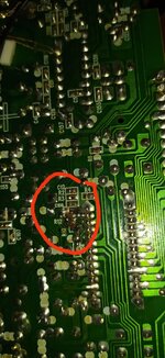

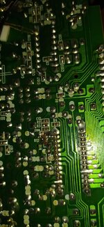

Hola muchachos, necesito ayuda para encontrar un esquema de esta radio: RCA Modelo: RP5405-A
Para saber qué tipo de resistencia smd necesito específicamente, ya que al parecer esta pieza se calló cayó. Es una radio de una persona que estimo así que me gustaría raparla. La pieza es en el apartado R3.
ACLARO, NO CONOZCO DE ELECTRÓNICA, pero revisando la placa me percaté de esta pieza faltante.

El no saber de electronica hace justamente eso, no saber que en ese lugar cabe la posibilidad de que nunca exitió tal resistencia, muchos placas poseen faltantes de componentes, y no es porque se cayeron, sin que eran para otro tipo de diseño, y quedan los lugares vacios.
Si tanto queres rescatar la radio, llevala a un tecnico y que te pase un diagnostico del problema.
Por lo que se puede adivinar por las fotos, es un radio despertador.
"No enciende" ¿nada de nada?
¿Has medido si le llega tensión a la placa?
¿Has comprobado si hay fusible?
¿Has medido si en el transformador hay tensión de entrada y salida?
Es posible que no se encuentre el esquema, en la Red no lo he visto y entonces ahí ya entra en juego el conocimiento de electrónica y la práctica en reparación.
