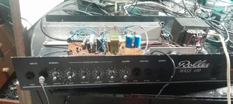

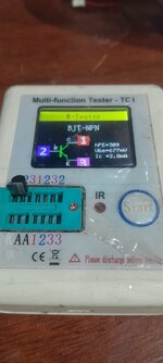

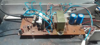

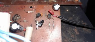

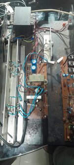

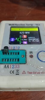

Ok, gracias por su tiempo, la salida es parecida, es un "R oller bass 100". Se escucha ronco y encontré un transistor en la entrada en fuga, es el c54913, tiene 2 de esos transistores, y no conseguí ese y lo reemplacé por bc549b, y ahora no se escucha ronco sino que mete un ruido en la salida, se escucha como rap.... rap...rap.... la etapa del preamplificador la desconecté y así lo mismo, antes de cambiar los transistores se escuchaba ronco.

Será necesario que realice "Ingeniería inversa" y dibuje el circuito del previo siguiendo la conexión de los componentes.
¿ Probó la parte del amplificador con una fuente de sonido distinta, MP3. Celular ?
¿ Probó el parlante en otro equipo ?
Si, lo probé con mp3 si se escucha el audio. El parlante si lo probé en otro equipo, anda bien ..
No es solo cambiar transistores en fuga y nada más, a veces hay que reemplazar más, incluso diodos que estén en el camino y/o otros transistores.
Raro, pero también mediría las resistencias, y si tiene un trimmer/preset también consideraría su reemplazo o limpieza...
