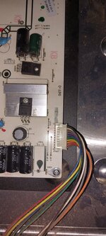

Ahora al tema: tengo un tv sanyo, modelo LCE46IF12, hoy cuando lo quise encender estaba el backlight parpadeando pero sin imagen, al revisarlo me di cuenta que el led indicador estaba en rojo (apagado). Al apretar el botón de encendido no respondía, lo desconectéy lo volvi a conectar pero la falla continua.
No tengo mucha experiencia con los televisores led. ¿A alguien ya le ha pasado antes con algún otro modelo ?
ACTUALIZACIÓN:medí los voltajes de salida hacia la placa main. Donde me tenia que medir 14 voltios me dio 18 y el standby me da un voltaje variable. Adjunto una imagnen ilustrativa 16676080516131313710565358048554.jpg
Desde ya, muchas gracias de antemano por su atención.
Hola walter , ahi tenes publicado el diagrama de la fuente de tu tv
Fijate que publicaste tu falla sobre mi publicacion que es una falla distinta
