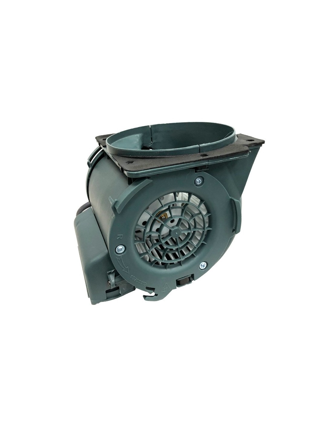

Tengo la misma campana (creo) y no hay forma de ver el motor por arriba sin desmontarlo. De todas formas parece que va dentro de la carcasa plástica del motor, por la forma que tiene.
Lo que me sucede es que la campana prende las luces, pulsando el botón del módulo, pero la turbina no arranca en ninguna de las velocidades por lo que pienso que sea el condensador, estaba pensando en girarlo con la mano y luego cuando esté girando pulsante el botón de velocidad a ver si arranca.
Revisando fotos de google he visto que no es igual que la mía, que es plana... y se acumula toda la porquería encima :facepalm:
Difícil meter mano sin quitar la tapa.
El mío es de este tipo. Supongo que el condensador estará en el abultamiento de la izquierda.
D
D
Si yo también pienso que esté en esa zona que es la que queda pegada a la chapa de atrás de la campana en mi caso, tendré que desarmar la.turbina para acceder ahí. Ya veremos. Gracias.
