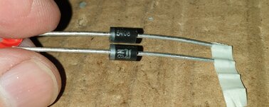

Por otro lado, adjunto la foto del componente en cuestión como para definir que es. Tendrá aproximadamente 1.5cms de largo.

Es un choque, las líneas de color para inductores, te van a decir de que valor y precisión es. Deberás buscar la tabla para saber .
¿Esta se supone que es la resistencia de "7.8 ohms que daba continuidad sin resistencia" como dices en el primer post?
Hola! Voy respondiéndote skynetronics.
Las dudas que me llevaron a cambiar la supuesta resistencia de 7.8ohms son precisamente que estaba manoseada y como se ve en la foto, como con un alambre interior al descubierto, y que al medirla con el tester y con el TC1 da continuidad sin prácticamente resistencia. Arroja 0.06ohms.
En cuanto al transistor efectivamente lo cambie por el mismo exacto K2611, conseguí el repuesto sin problemas.
Respecto de la imagen, si, estamos hablando siempre de la misma "resistencia".
Entonces no es una resistencia sino una bobina/inductor/o como quieran llamarle...y te mandaste un buen moco poniendo ahí una resistencia.
El motivo por el cual es un alambre, es porque, seguramente trabaja en el emisor de algún transistor de potencia, del que se toma magnitud de realimentación hacia el controlador de la fuente. Lo mas probable. A la frecuencia que trabaja la fuente ese cortocircuito a frecuencia CERO, toma otro valor en la magnitud correspondiente , pero que no es ohms, sino en milihenrios o microhenrios , segun el caso. :(
Otra cosa importante. Esa "resistencia" de la foto, ¿podrías indicar cuál es su posición en la placa? O mejor aún: sube una foto clara, con buena resolución de los componentes cercanos a esa "resistencia", porque infiero que se conecta al MOSFET que cambiaste.
