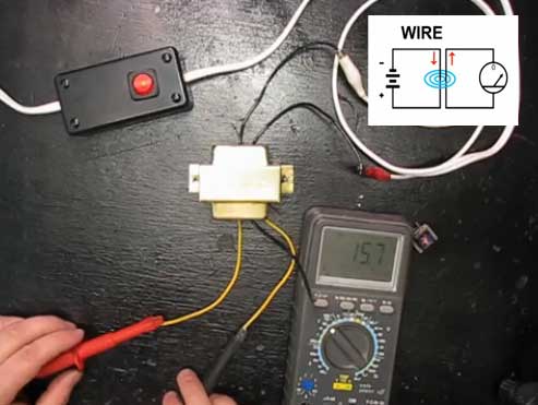

sinceramente no es mala idea analogico jajaja, hoy me siento entre bolu** y bolu** y medio. Compre un travo de 12+12 de 5 amp porque me canse de no conseguir otro. la bombita de 12v la consegui y prende, pero por esas casualidades de la vida se me dio por medir con acv 20v
y dio 12v y en 20dcv nada, le pongo el diodo byp que da 666 no 1000 (y ni idea del porque) y en dcv ahora tira 5.35...
sinceramente no es mala idea analogico jajaja, hoy me siento entre bolu** y bolu** y medio. Compre un travo de 12+12 de 5 amp porque me canse de no conseguir otro. la bombita de 12v la consegui y prende, pero por esas casualidades de la vida se me dio por medir con acv 20v http://www.apismoremodoque.it/MadeChina/tester_DT-830B.jpg
bueno si el diodo mide 600 en un sentido y OL en en otro esta bien
si el trafo mide 12Vac
y con el diodo conectado 5.35dc y si mides en el otro sentido 0
ese tester no es capas de medir bien la media onda por lo que promedia y el resultado debe ser cerca de (12-.6)/2

Hola analogico sinceramente nadir que conozca sabe, creeme que pregunte mucho antes de escribir. En cuanto a lo de rectificar con diodos se como hacerlo a medias :s el tema es que no se como calcular que diodos usar, mejor dicho como calcularlos. Un amigo dijo que me iba a regalar un amperimetro que una vez compro y nunca uso. En cuanto me lo de subo fotos, en cuanto al plano que me pasaste esta muy buena la idea pero mi trafo tiene 5a de salida
Consejo sano : Armá el cargador con ese transformador de 12+12 5 A , le ponés dos díodos de 10 A 200V.
En lugar de RL iria tu batería (positivo a la derecha) y para protección le vas a poner una lámpara dicroica o bipin de 12 V 50 Watts en serie con ella (con la batería)
Podés usar un díodo doble de los que usan las fuentes de PC en la rectificación de +5V (dejale el disipador pero que no toque nada ;)) , los dos extremos son las entradas y el medio (también la aleta) son la salida positiva.
Te aseguro que SI funciona y carga , lo he hecho mil veces , ya que entrega pulsos de 17 Vp y para cargar necesitás (como ya te dijeron) 15 V. La lámpara te brinda una cierta limitación de corriente para proteger al transformador e incluso contra cortocircuitos (se enciende la lámpara a pleno y nada se quema)
Una batería de moto de 12 A-h posiblemente necesite unas tres o cuatro horas de carga y luego debes DESCONECTARLA , ya que no es automático.

hola
tu trafo es mejor que el del plano
con el tester que tienes y el amperimetro del cargador es suficiente
para tu nuevo trafo solo necesitas 2 diodos iguales
no es necesario calcular nada cualquier diodo de 10A o mas sirve
es solo ver el catalogo de tu proveedor electronico y elegir los diodos
o puedes usar el diodo de fuente de pc con su disipador de aluminio del mensaje de arriba
tambien puedees agregar 3 diodos mas para bajar a 15V, existen varias maneras de armar un cargador
tu cargador no tiene control de carga
pero para eso es el amperimetro
cuando la bateria esta descargada consume muchos A
y cuando esta cargada pocos A y se estabiliza y ya no sigue bajando y en ese momento la desconectas
parecido a este grafico
la lampara en serie es para limitar la corriente en caso de que la bateria este muy descargada
consumira demasiada corriente lo que produce burbujeo y puede quemar el cargador

asi funciona el voltimetro y el amperimetro en un trafo de celular
y asi en el trafo de 12+12
alguna idea por que no marca nada el amperimetro?
y lo otro que no entiendo es, si conecto el voltimetro en el sentido que se supone que va en el trafo de 12+12 no prende, pero en el otro si, ahora si lo conecto al reves funciona 0.o
