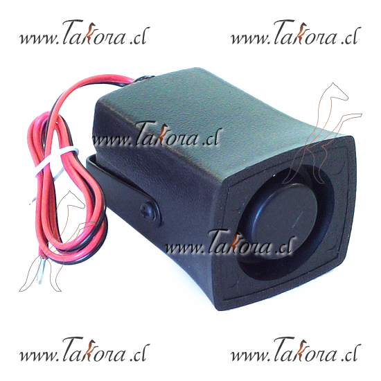

Hola a todos!
bueno tengo 2 chicharras de retroceso una grande y otra chica, funcionaban bien pero con el tiempo dejaron de emitir sonido. La grande estaba puesta en una maquina vial y dejo de funcionar hace tiempo... una nueva me cuesta como $2500 y la chicharra chica dejo de funcionar hace poco y estaba puesta en un camión. ninguno de los 2 vehículos tiene o tuvo problemas de voltaje.
Desarme ambas y la chicharra grande tiene varios IC y 2 transistores uno TIP41 y otro TIP42. Como estaba sellada con una resina negra, al desarmarla la plaqueta se rompió un poco... yo creo que el parlante o como se llame esta bueno y el problema es el circuito
La chicharra chica usa un IC4011 y 2 transistores chiquitos con un componente de 3 patas parecido a un capacitor electrolitico, pero creo que es un bobinado...
La cuestión es que quiero armar un circuito para probarlas, pero no se como hacerlo... use el buscador y no puedo hacer funcionar los circuitos que encuentro, tambien busque lm555 astable pero tampoco...

Bien, bueno el circuito no es más que un oscilador a la fcia. de tono de salida. A eso sumado un oscilador de baja fcia. para lograr la intermitencia del beep.
Consigue algún altavoz piezoeléctrico para descartar parte del problema.
Tenés que hacer un astable de baja frecuencia (1 Hz) con un 555 que representa los intervalos , éste manejará por pata 3 la pata 4 de reset de un segundo 555 también cómo astable de mas alta frecuencia que hará el sonido , quizás a 400 Hz ; finalmente una etapa de amplificación en puente con 4 transistores , digamos dos TIP41 y dos TIP42 o dos TDA2003
En éste diagrama tendrías que conectar la pata 3 del primero con la pata 4 del segundo y eliminar C3 y R2

Con los dos 555 ya podés mover un parlante para ir experimentando sobre la mesa, solo conectarle una resistencia de 100 Ohms en serie.
