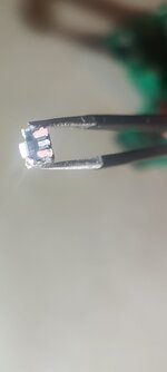

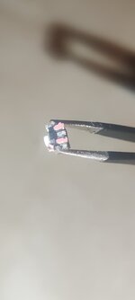

Resulta que estaba reparando un control de Xbox One, y todo estaba ya perfectamente excepto que me di cuenta que el botón interno de sincronización, está despegado/desoldado y tiene pinta que va a calor, pero no estoy seguro. He buscado en todos lados, pero nada de cómo reparar ese botón, ni dónde pedirlo.
Muchas gracias a todos!

Las fotos no se ven claras.
Pero creo ver que las pistas se han ido pegadas a las patillas del pulsador.
Por un lado parece pista de material resistivo, igual me equivoco, eso tiene mal "apaño".
Como dice @DOSMETROS mejor llévalo a un taller.
Y sí quieres practicar hazte con una buena lupa, paciencia y la idea de que puede quedar como estaba, de adorno.
PD. El pegamento cianocrilato está peleado con la electrónica. Suele provocar averías con el tiempo.
Y si el día de mañana quieres retocar las soldaduras, el vapor resultante puede ocasionar daños en los ojos. Lo digo por experiencia.

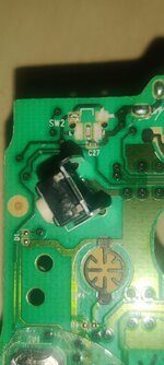

En realidad en al mando le fallaban un motor derecho, la cruceta, y los botones de back y menú, y eso lo he podido arreglar. Pero al montarlo, pues me di cuenta de ese micro pulsador. Creo que tienes toda la razón, y que las pistas de cobre están totalmente pegadas al pulsador. Cómo dices, si lo arreglo yo, quedaría de adorno, pero no sería funcional. Lo intentaré con lupa, y si no va, pues sólo irá el mando por cable, que ya es un logro.

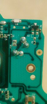

No debería ser difícil la parte eléctrica. Es un pulsador de dos contactos por lo que parece en la imagen (La mayoría de los "pad" parecen estar para ayudar al anclaje).
El problema es buscarle la forma de que quede sólidamente firme en la placa para que el esfuerzo no lo vuelva a romper.
Con unas fotos bien enfocadas de la zona y de el pulsador podríamos ver mejor donde raspar y si hay que puentear algo.
Incluso se podría sustituir el pulsador por otro "fijado" en la carcasa.

Hola muchachos! Primero muchas gracias por toda la colaboración y por toda la ayuda. En efecto cómo dije no tengo ni idea de cómo soldar las pistas levantadas, pero por eso puse esa pregunta para obtener un poco de orientación! Cómo dije el mando lo arregle ya, pero el botón de sincronización estaba suelto. Os mando más fotos para que se vea mejor!
Pasad un buen día!

Ese botón ya no puede volver a soldarse
Repara la pista de arriba con un cablecito y suelda el botón con alambritos, luego sueldas los alambritos a la placa,
los importantes o los que coinciden con el c27 y pegas el botón usando un pegamento.
