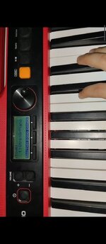

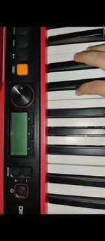

Tengo un teclado desde enero de este año pero desde agosto no lo he usado porque estaba ocupado y ahora que lo voy a utilizar se prende y se apaga solo :(
Es un Casiotone 200

Como explicarte... si, claramente se ve como me apaga.... y que mas?
Cuando lo enciendo funciona normal unos minutos pero después mientras toco alguna canción o alguna nota hace un sonido extraño y se apaga, unos segundos después vuelve a prender y se apaga otra vez... así sucesivamente. Me han dicho que podía ser el cable con el que se conecta al tomacorriente así que le coloque baterías pero sigue ocurriendo lo mismo. Desearia adjuntar un vídeo; sin embargo, esta plataforma no me lo permite o no se cómo se hace es la primera vez que la utilizo
Primero que nada, fijese si tiene encendido el AUTO POWER OFF TIMER y pongalo en CERO para que NUNCA SE APAGUE, salvo que usted lo apague manualmente. Eso se hace en confuguración de FUNCIONES lea el manual. Si es eso ya me estoy riendo a carcajadas.
