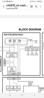

power supply circuit
Ve a la página 17 (24 del pdf) y ahí se ve más claro el circuito de alimentación.
Revisa si tienes las tensiones correctas.
VH = +7,5V
VA = +5V
VC = +5V
VD = +5V
VE = +3,35V
VX = +5V
VDD1 = GND
VDD2 = GND
VL1 = GND
VL2 = GND

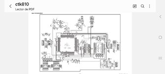

Hola, después de mirarlo me he aventurado a imaginar que todos esos puntos de medición van a para al TC4066.
Midiendo en las patillas por el orden según en datasheet ( no las nombran con Vd, Vx, etc.), haciendo masa en la carcasa de la palanca del volumen, dan estas mediciones:
La 1, 2, 5, 6, 7 y 13: 5,38 V; el resto nada o despreciable.
¿He acertado en algo?
