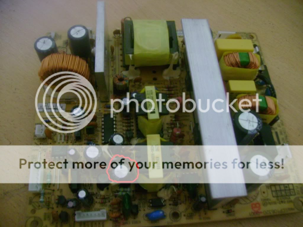

Hola, abro este tema para que me ayuden a reparar mi dvd (con home teather) philips.
Este ya desde hace un año aproximadamente tiene el problema de que al colocar una pelicula empieza a leerla y despues de un rato sale en la pantalla "bad disc".
Luego hace unos meses dejo de abrir la bandeja y yo suponia que era la gomita floja.
Ayer lo abri para arreglarlo, ya que con anterioridad habia arreglado un dvd que tenia el mismo porblema de "no disc" y lo solucione cambiando el motor spindle.
Realize lo mismo en este dvd (reemplazo de motor) y note que la gomita del motor de la bandeja estaba buena. Me fije y no le llega voltaje al motor de la bandeja y al motor spindle. Pero si al que mueve el laser.

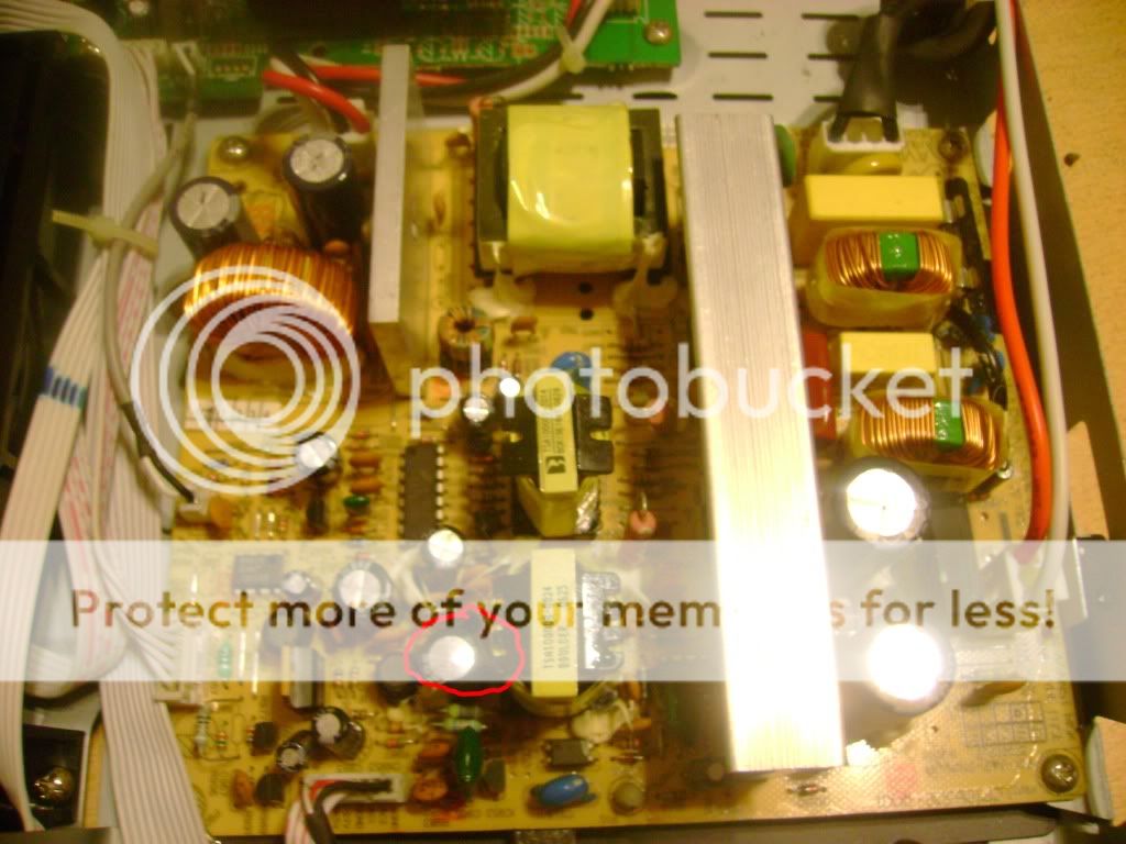

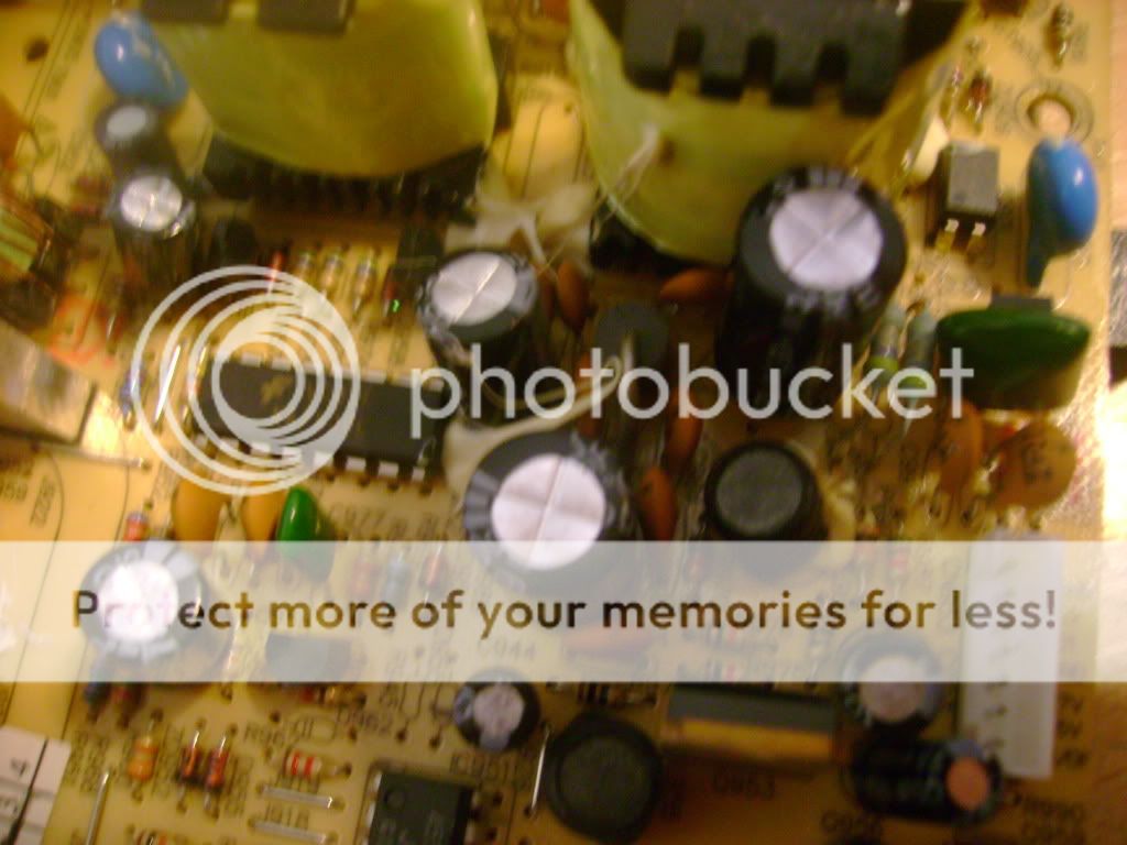

Revise la fuente y tenia un condensador de 1000uf x 16v inflado, por lo que lo reemplaze por uno nuevo.
Aun asi seguia sin llegarle corriente a ambos motores. y tambien me di cuenta que el CI driver de los motores calentaba mucho.
Despues intente medir el voltaje de salida de la fuente (el que va hacia la placa controladora.) y la salida de 5v me dio: 2.84v y la salida de 12v: 6.50v aprox. Supuse que estos voltajes tan bajos eran devido a la caida porduicida por estar conectada a la placa, por lo que desconecte y quise medir el voltaje, y seguia igual, pero al volver a conectar el cable, no volvio a encender el dvd chequie y esta todo bien conectado. Cabe aclarar que no produje ningun corto y todo fue hecho cuidadndo todos los detalles. Aun asi la fuente en la salida de 5v. sigue entregando los 2.84v y la salida de 12v nada. (supongo que esta en stand-by)
Lo que necesitaria saber, es como vollver a hacer que mi dvd encienda nuevamente, para luego ver por que entrega esos voltaje bajos y no llega tension a los motores.
Aclaro que este dvd al tener un amplificador de 200wrms tiene una fuente smps mucho mas grande a uno comun y ademas posee salidas de -27v 0v 35v .
Adjunto fotos:

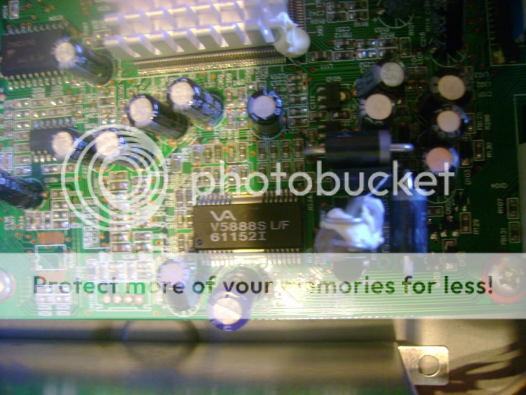

Driver de los motores, calienta:

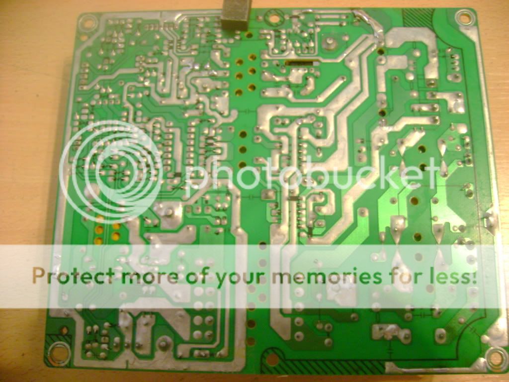

Soldaduras de la fuente.

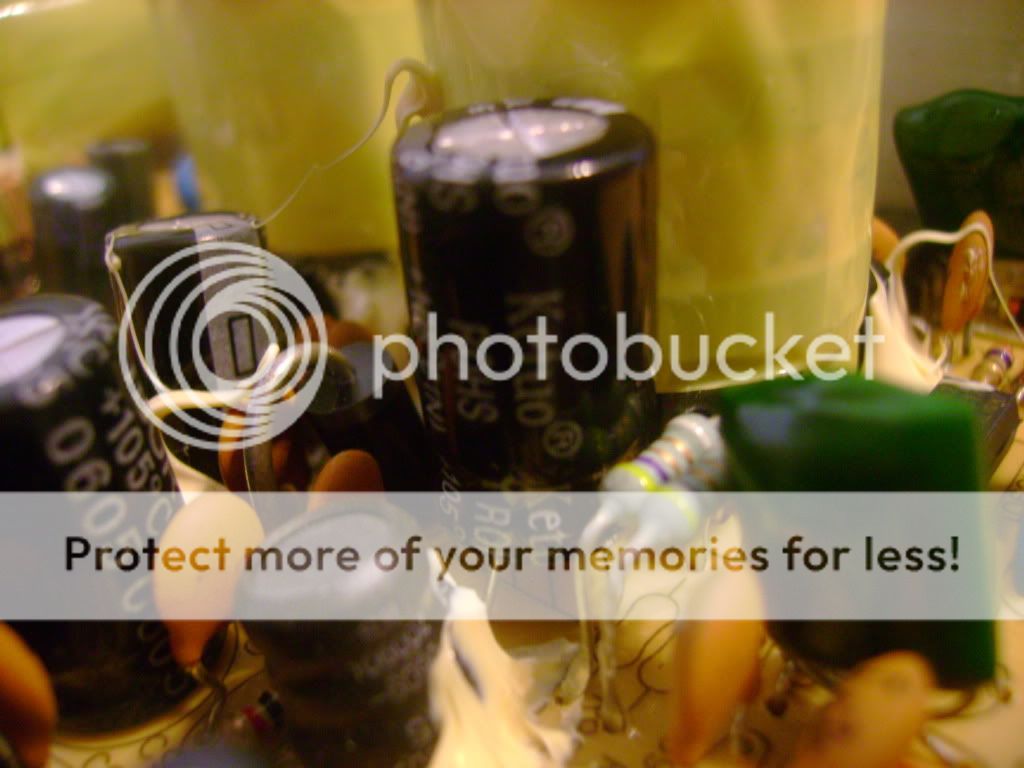

Capacitor nuevo.
Capacitor nuevo.
Detalle de capacitor inflado

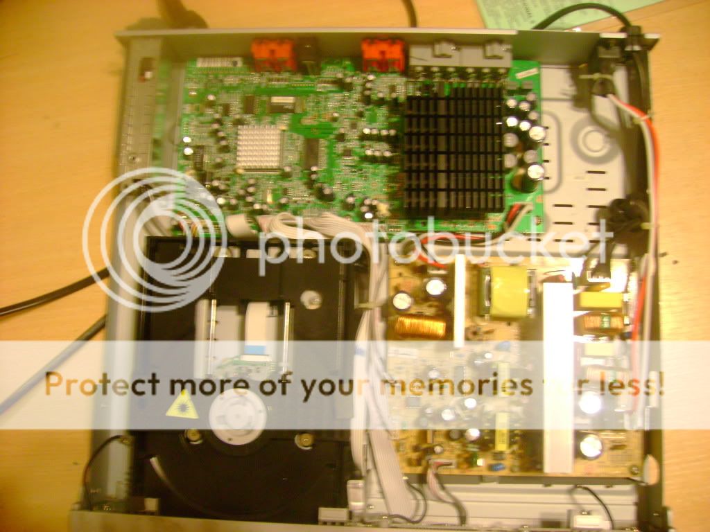

Vista aerea del dvd, la placa de atras, es la que contiene el decodificador de video y aplificador de audio.
Frente
Capacitor inflado
