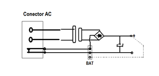

Reproductor de audio cd472d no enciende.
:facepalm:
Si no tienes el cable original, que el conector tiene forma de 8 seguramente, no estás accionando el microinterruptor que te señalo en la foto y no se cierra el circuito.
Haciendo el puente tengo 14 vol en el filtro, ya la radio funciona pero se escucha bajito.
