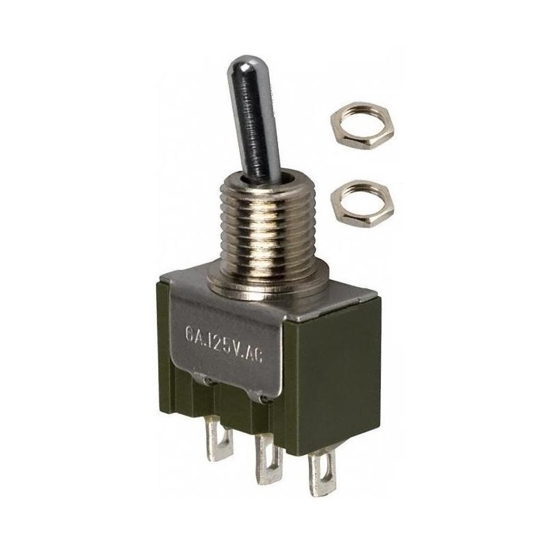

Necesito desconectar mi telefonillo electrónico a determinadas horas, porque tengo un niño pequeño y su dormitorio coge muy cerca, con lo que el ruido lo despierta.
Para conseguirlo, he conectado un emisor dinuy al telefonillo, y con un receptor con la misma marca, recibo llamada cuando llaman (a un volumen muy inferior).
Sin embargo, así consigo extender la señal de cable a inalámbrica, pero el telefonillo sigue sonando. El aparato emite el sonido a través del altavoz, y no de un zumbador, así que he puesto un interruptor de palanca y cuando lo desconecto, el receptor inalámbrico (conectado antes del interruptor) suena, y el telefonillo no, pero en el llamador de la calle tampoco suena: parece que el telefonillo detecta si el altavoz está funcionando o no.
Como siguiente paso, se me ha ocurrido que debe haber alguna manera de conectar una resistencia de 16 ohm. (los que tiene el altavoz) a el cable del interruptor, de modo que:
- Si el interruptor está en on, el altavoz suena.
- Si el interruptor está en off, la corriente pasa por la resistencia y el telefonillo "cree" que el altavoz está conectado, de modo que en el llamador de abajo suena, pero el altavoz de mi casa no.
El interruptor es de palanca, con tres patas. Tengo el cable del positivo conectado a la pata del centro y a una del lado. ¿Podría ser la solución conectar un cable con la resistencia a la otra pata y de ahí al altavoz, para que así según la posición, la corriente pase directa al altavoz (y suene) o a través de la resistencia (y no suene)?
Espero haberme explicado bien, y no haber sido muy enrevesado.
