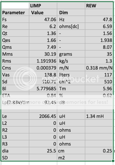

Revisando veo que los tornillos del woofer no estaban haciendo fuerza pareja, asi que saque el parlante y decidi medirle los parametros TS. Siempre lo hago con el REW y el LIMP, porque por alguna razon me dan un poco distinto. Aca esta la data:

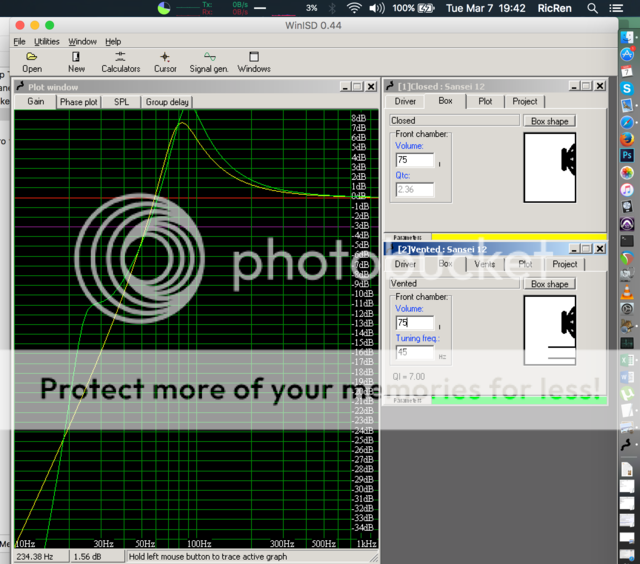

Y con esos datos explore las opciones con el winISD:
Y no parece nada satisfactorio lo que le puedo sacar a este woofer. Tanto en gabinete cerrado como reflex en 75 litros (que es lo que tiene aprox. el baffle de Sansei) me da muy parecido el resultado: un pico considerable en 70-80 Hz y si lo quiero atenuar me pide un gabinete de un monton de litros, casi el doble...mmmm.
Por ahi se me esta escapando algo...

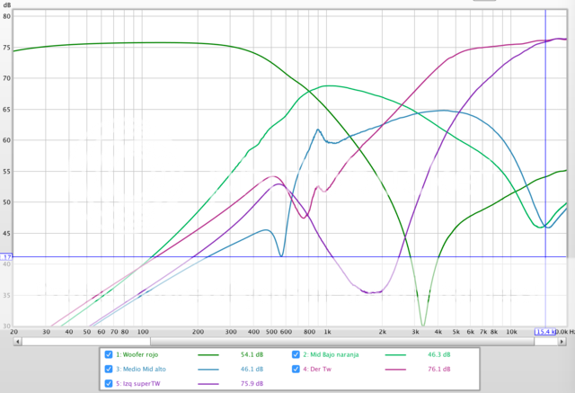

Hoy pude medir el crossover de este sistema. Tiene 5 vias con dos llaves rotativas de 3 posiciones que varian la intensidad del tweeter y medios altos.
El siguiente grafico muestra la respuesta combinada de las 5 salidas del crossover, cada una con su color para diferenciar. Es Horrible.
Yo trataria de crear un xover para el "woofer rojo", "mid bajo naranja" y "der tw". Parece factible lograr algo razonablemente bueno.
Las otras cosas dejalas para tapar los agujeros de la caja y parecer hi-end
