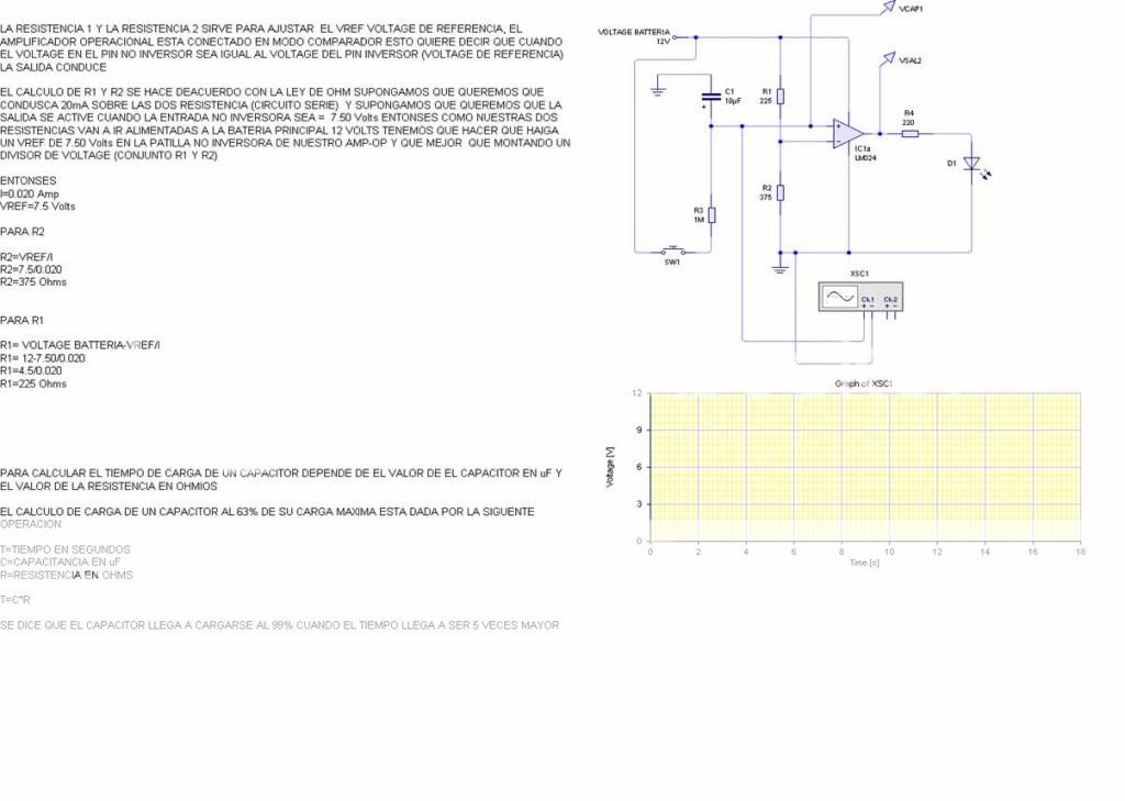

pues el valor maximo de un ne555 esta predeterminado por la resistencia R y la capacitancia C que se conecta pues tu ya sabes conocimientos basicos de electronica el tiempo para que un condensador se carge al 63% de voltage esta dada por la formula T=(R)(C) la carga del capacitor llegara al 99%cuando T sea 5 veces mayor
aunque dejame decirte que en parte estoy un poco deacuerdo con fernandob cuando haces tus circuitos en la vida real tu mismo vas aprendiendo y te vas desembolviendo un poco mas en este que es el maravilloso mundo de la electronica tienes que comprender que la sabiduria se gana con el tiempo y que nosotros tenemos un pacto con dios el no se dedica a la electronica y nosotros no hacemos milagros nosotros aveses no tenemos la respuesta a todos los problemas
te dire por que aveces es mejor armarlos en la vida real y no en un simulador por ejemplo aveses en los simuladores tienen demasiados bug no se si ustedes an tenido problemas al simular un lcd en modo 4 bits en proteus y si te fijas bien en un pulsador la resistencia de dicho pulsador cuando este no esta accionado en el simulador es de 100M ohms y en la vida real esta resistencia debe ser infinita es por eso que en el simulador no te esta funcionando el circuito por que acuerdate que t=(r)(c)
aqui dejo un tuto acerca del ne555 lo saque de la web y la verdad se me hace super facil
