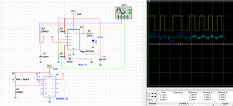

555 como toggle sin usar la salida
Los DIAC suelen tener un voltaje muy elevado para que conduzcan.
Pero si quieres ir a algo seguro entonces ponle un 4066, es un switch bilateral quad, sirve para conmutar señales análogas o digitales y puede fluir en cualquier sentido, aunque si vamos a gastar, preferiría meterle mejor el flip-flop.

Pues el 4066 funciona como estaba previsto.
Pero es que literal reemplaza el interruptor, pero personalmente reemplazaría el 555 por un flipflop.

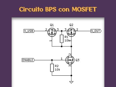

Inventable, espero que te sirva el siguiente enlace para que te de una idea por lo menos.
En mi caso utilice transistores de baja señal que no tenían diodo incorporado y se lo puse externos y funcionó para lo que yo necesitaba, pero tendrías que simularlo o hacerlo para ver si sirve para lo que necesitas.
La opción de Don mcrven de Reedrelay me parece muy buena y la más fácil de implementar, pero lo costes y el espacio son, en algunas ocasiones limitantes.
Había ya encontrado proyectos de llaves bidireccionales con mosfet, muy interesante el post que has indicado ¿Tu has usado transistores BJT en lugar de mosfets?
Si Señor, era un proyecto de un lector de billetes para maquinas expendedoras con muy poco espacio para desarrollar el pcb.
Si lo probas, tienes que tener cuidado con la ganancia de los transistores (que sean emparejadas dentro del 5% +/-).
Por lo que recuerdo, puede poner a prueba la paciencia, pero una vez que funcionó, nunca más dio problemas, pero claro eran otros tiempos y había que darse maña.
Gracias Nuyel por tu respuesta tan completa y detallada. Años atrás he usado las llaves electrónicas 4066 (y 4016 si no me olvido) para distintos proyectos pero esta vez preferiría una solución más pequeña y simple de hacer. Nuevamente gracias :)
