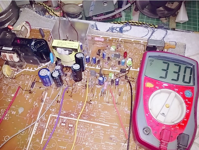

En la etapa de los +180. puedes lograr un voltaje de hasta +330 sin que salte la proteccion.Y un minimo de +125
Todo dependiendo de el integrado que tenga esa fuente.( la mia tiene el UC3842 ) Aunque tengo otros monitores que no usan ese integrado, como el Olivetti..
El transformador a mi me da 4 A, con carga con un motor Mabuchi de 12 Vcc
En la etapa de los + 80 tranquilamente logras +100
Y luego te queda la etapa de -12.+ 12,+6,+8 y una salida regulada de +5 que esta comandada por un 7805

Y como te dijo Yosi, saca los componentes que no vas a usar..Sigue las pistas. que salen del transformador.
Ten en cuenta, algo. Hay componentes asociados a la etapa de Stan-by, esos no los saques,
A mi me paso que eliminando esos componestes, la fuente no arrancaba, Tambien al sacar la etapa regulada con el 7805.
Al colocarlos de vuelta volvio a la vida. asi que ten cuidado, ve sacando de a poco, marcando las pistas, sacale fotos a los componentes y anota sus valores, mas que nada si no tienes el esquematico de la fuente, al final te quedara algo asi:
