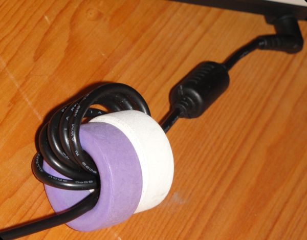

que tal compañeros , pues a ver si me pueden ayudar con este problema, mi lap tiene un ruido, que se escucha en los audífonos , es una serie de bits, y de un "ssssss" no se a que se deba, trate de configurar en el mixer , los dispositivos de reproducción, sin el cargador, sin la batería, reciente mente, le agregue papel aluminio para las tierras físicas mi laptop es una hp pavilion dv6 21 90 us, tiene una tarjeta nvidia, y srs premium sound, que sugerencias me puden dar ademas de la caja DI y una tarjeta externa :p

El ruido solo se le escuchaba cuando tenia el cargador del portátil puesto. Funcionando solo con la batería no se le escuchaba el ruidito. No se si será tu caso.
La solución que daba este hombre era poner un núcleo de ferrita sobre el cable del cargador para filtrar el rizado de la tensión y evitar que se acoplara a los audifonos.
también tengo eso para las corrientes parásitas pero aun así no se quita el ruido, solo usando audífonos de mas alta impedancia es como logre reducirlo pero no al 100% y aveces el ruido lo hace funcionando solo con bateria, ajaj es un caso extraño
