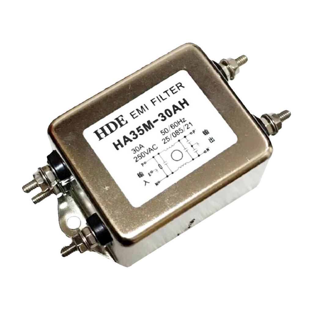

Tal vez se podría aportar alguna mejora o la solución, si se pasa el SERVO, a una caja cerca del motor, como en la figura abajo.
Y comandar el motor desde la distancia, como en la caja que ya tiene emplazada al medio de la embarcación.
(Asumo que el motor y la popa estan en el fondo.)
Por el caño gris podrian ir los cables del comando.
Algo muy importante es que el cable de alimentación desde la bateria hasta el controlador del SERVO al menos , deberia llevar una fuerte supresion de ruido colocando capacitores de poliester 250VCA cada metro por ejemplo. para mantener baja impedancia a altas frecuencias.
