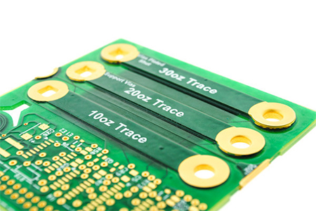

Del ancho de pista, pues 2mm y recubiertas con estaño deberían bastar, son manejables y todo, pero si quieres saber cuanto, pues aquí te puede decir, según el cálculo son 1,5mm para 2A en una placa normal de 1/2 Oz, pero agregar estaño de relleno las hace más gruesas en 3D sin tener que usar pistas más anchas y le da mejor soporte, yo usé de 3mm estañada en un amplificador que se tragaba 4A, nunca tuvo problema el PCB.
Hummm... no habia pensado en eso de estañarlas. Lo aplicaré cuando las tenga. Me interesa mucho este punto, porque este proyecto solo va a requerir de 24W, pero tengo en mente otro que se llevará sobre 75W, que vendrán a ser 6 o 7 amperios, y entonces el ancho de las pistas crece de forma sensible. Y se que hay multitud de equipos electrónicos que tienen que manejar potencias elevadas, pero no sabía como se gestionaban a nivel de PCB.

Industrialmente cuando se requieren pistas para más corrientes hay dos opciones, una es el estañado dejando el espacio libre de la pista en la máscara de soldadura, esto lo puedes ver mucho en fuentes conmutadas. La otra es simplemente elegir una placa con más cobre, la normal es de 1/2 Oz, pero por ejemplo, las tarjetas madre de computadoras tienden a ocupar las de 1Oz, otras aplicaciones pueden requerir pistas como esta:
