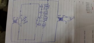

Hola a todos, tengo una batería de 15 series (cada uno con un modulo de bms) en la que tengo 60 V entre extremos.
De aquí conecto dos reductores de voltaje.
Uno de 5 V para alimentar el controlador del bms.
Y otro a 24 V para alimentar una bobina de un relé.
Pues bien, cuando conecto el segundo reductor el controlador pierde la comunicación con los módulos (van enseriados en un circuito cerrado).
He probado a ponerle diodos al reductor de 24v. Y nada, solo vuelve a funcionar cuando lo desconecto o si toco un negativo del controlador (hago masa).
Alguna idea de que puede estar pasando?
p.d.: este es el reductor que me da problemas:
Si no esta aislado galvanicamente, estaras haciendo un lindo cortocircuito, del cual el BMS lo interpreta y corta.
Mejor haz un esquema de lo qué y cómo lo estas conectando
El bms en si no se apaga. Al menos el webos que lleva conectado, sigue conectado a la red, y puedes modificar configuraciones, lo que aprecio es que deja de enviar/recibir/procesar paquetes.

Hola, no me queda claro, como es que el banco de baterías queda en paralelo con un inductor!
Quería representar el reductor (transformador)

Este te lo acepto: INPUT: 18-75Vdc OUTPUT: 5V/2A
el otro trafo, que ya da fallo sin nada aguas abajo:
Pero esto: OUTPUT: 12V? 20A???

Es en 24 V, es para un disyuntor de corte de baterías, y en un futuro para chicharra, detector, etc...
Pero por el tirón no debería ser porque me lo hace con todo desconectado a la salida del reductor.
Como he comentado antes, el controlador bms funciona de nuevo si toco en algún negativo de su circuito.
Si tocas qué con qué?
Si toco el negativo del controlador con los dedos o con un destornillador agarrándolo por la parte metálica.
Lo descubrí por casualidad toqueteando pensando que era una mala soldadura. El controlador tiene un led que se enciende cada vez que le llega un paquete, y al tocar se encendía de nuevo.
Entiendo que al tocar el negativo lo estoy poniendo a tierra, haciendo derivar el ruido? Pregunto por que ahí ya me pierdo.
Habría alguna forma de probar a mitigar el ruido en el reductor que me da problemas?

Lo de tocar con los dedos, y por lo que dices, entonces muy probablemente debe ser ruido eléctrico.
Podrias probar colocar unos capacitores en la entrada y salida de unos 100nF y otro de 100uF

No entiendo la parte donde dices que debería tener conectado los reductores a la salida del BMS, qué salida? El esquema está bien, obviando que falta el cargador/inversor.
Por el bms como he dicho no pasa ninguna carga, solo lee voltajes y temperaturas, y en función de estos corta el relé o mete unas pequeñas resistencias para equilibrar las series.

El BMS que tengo montado es DIYBMS, la placa fue encargada hacer, luego he soldado los componentes y programado. El compañero ha puesto el enlace de github donde está toda la info, firmware y componentes necesarios.
Podría haber dañado algo del controlador en algún momento, pero tiendo a descartarlo porque el BMS está funcionando bien, tanto los modulos de cada serie estan leyendo bien el voltaje y queman energia cuando se requiere, como el controlador activa los relés y muestra por la interface via wifi todo correctamente, es cuando conecto el DC-DC de 24v cuando los paquetes que envía el controlador al primer modulo, va pasando por todos y vuelve al controlador, se pierde.
Todavía no tengo los condensadores, en cuando pueda comprarlos lo pruebo. Me habían dicho también de poner los negativos a tierra, pero esto no se si puedo hacerlo. Lo que he probado hasta ahora fue poner unos diodos en la entrada, tanto en el positivo como en el negativo, pero nada. Pero en temas de filtrado estoy muy pez. Gracias de nuevo!
me inclino a que el problema es 100% por falta de capacitores bypass, por la imagen que mandaste, por ningún lado veo capacitores de desacople para el microcontrolador, eso es un error de diseño bastante grave, al estar usando DC-DC converter el ruido que puede introducir la frecuencia de conmutación está haciendo que tu weemos pierda la comunicación. Al tocar el negativo de tus baterías estarías haciendo lo que hace el capacitor, estas desviando o atenuando esa frecuencia parasita que deja pasar los convertidores dc-dc.
