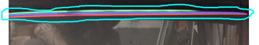

Estas tres líneas con los colores primarios:
A los técnicos (no aprendices) que realizan el primer diagnóstico del tv a reparar les indican las siguientes posibilidades de falla:
a-) Circuito Vertical (algún/algunos componente degradados)
b-) Circuito Horizontal (algún/algunos componente degradados)
c-) Que paso previamente un aprendiz tocatodo que jugo con:​
Los ajustes de alineación de los los tres cañones (Rojo, Azul y Verde) que se realizan contra Determinadas Imágenes de Prueba y Colores que se emiten por canales en el interior de las fábricas por única vez en la vida de dicho televisor.

Las famosas tres líneas (con los tres colores que conforman las imágenes), las utilizaban en fábrica para ajustes de convergencia, como indica @J2C .
El tema es que normalmente están escondidas y al reducir la longitud vertical aparecen.
Hubo algun modelo de trc que al aparecer la imagen panorámica se hacía visible y tenías que acostumbrarte a verlas sí o sí.
En algún caso las he visto en imagen cuando sólo hay raster, es decir, sin señal de video. Pero al haber señal la linealidad vertical se autoregula y desaparecen las líneas.

Don Pincha por eso la primer opción que exprese siempre es valores degradados en el circuito de Deflexión Vertical, no excluyo totalmente las otras debido a que no tengo este tv sobre mi mesa de trabajo para revisarlo.
Y no le busquen la vuelta con anedotas ni historias pierde tiempo.
Salu2.-​

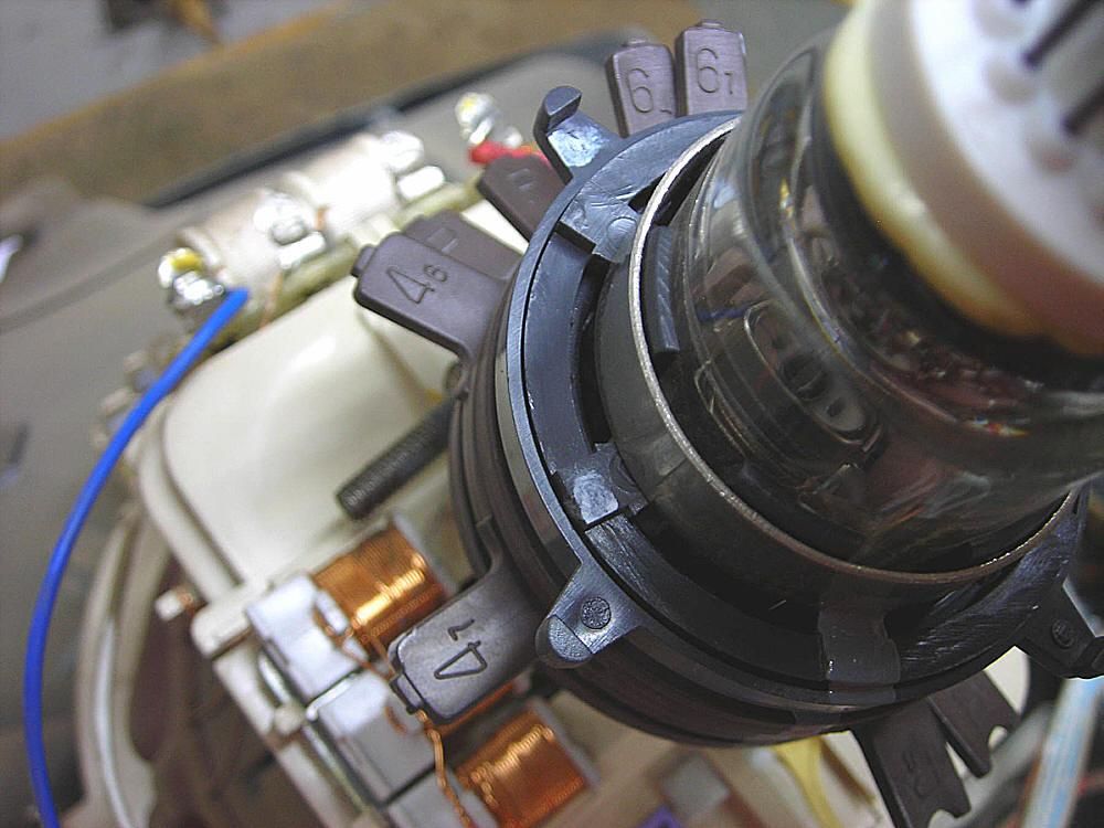

En efecto, las convergencias son muy críticas, sobre todo en la época de los primeros tubos delta donde era todo un quebradero de cabeza. Aún así el ajuste hasta donde yo tengo entendido se hace con una cuadrícula, si al insertar ese patrón la imagen es correcta (lineas blancas) la convergencia está bien ajustada, de lo contrario, se vería uno de los tres colores desplazado el cual indicaría el que habría que "desplazar" para que la convergencia de los tres haces sea perfecta.
En conclusión, manipular el menú de servicio NO solucionará la avería, como mucho la mitigará durante cierto tiempo hasta que persista o algo se rompa "del todo".
Desconocía que de fábrica muchos TV llevasen ese patrón por encima de la zona de área visible de la pantalla, mi reducida experiencia en reparación TV CRT me hacía desconocer tal cosa, por lo tanto, en estos momentos si estoy en condiciones de asegurar que 1 - Hay una tensión más baja de lo normal en la fuente de alimentación que provoque que esa imagen se esté encogiendo por insuficiencia de alimentación en etapa vertical o bien la avería está cirscunscrita a esa área. La probabilidad de que esté causada por condensadores desvalorizados es muy alta y seguro segurísimo que el condensador "culpable" está cerca de algún componente que disipe mucho calor lo que hace que el condensador envejezca prematuramente.
