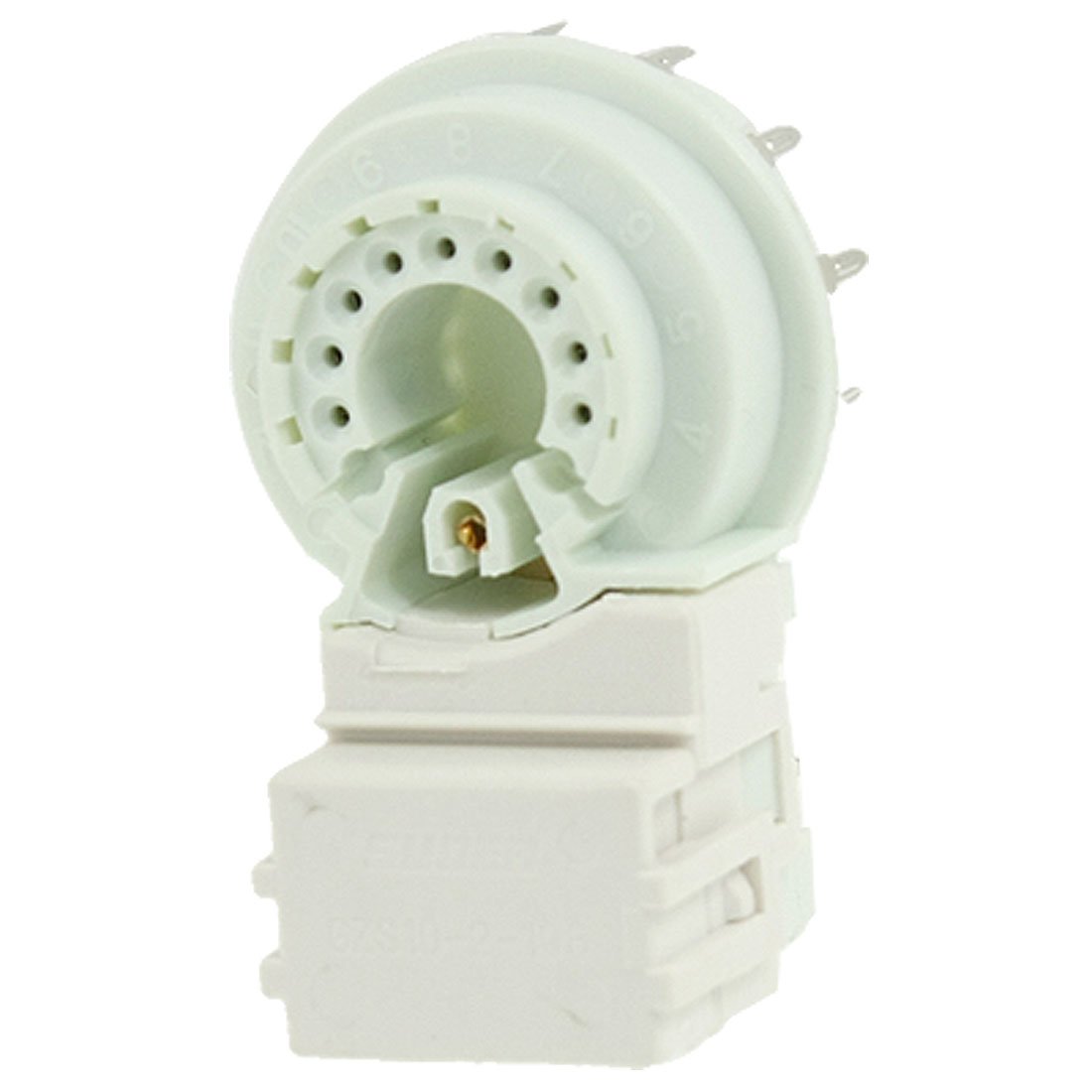

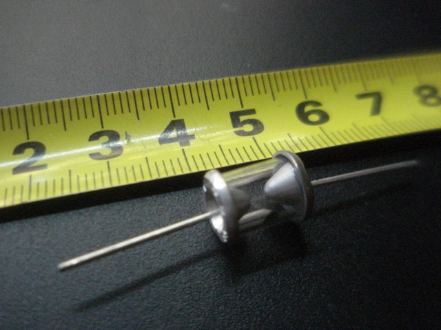

Sostengo que desarmes parte del descargador gaseoso del zócalo o cambiarlo directamente
Es que seguramente el explosor está mas adentro y hay que desmontar la base para visionarlo.

La chapita lisa y la cónica forman el explosor. Límpialas bien por si acaso.

He limpiado las chapas y ningún cambio.
