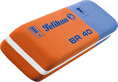

con una goma de borrar limpia los contactos del cable plano ,si el mas ancho
esta es la goma
y este es el cable plano
la goma tenes que pasarla con mucho cuidado en la parte donde esta el cobre,que es en la punta de la cinta,luego lo colocas en su lugar con mucho cuidado y no toques con las yemas de los dedos la parte de cobre que limpiaste,
