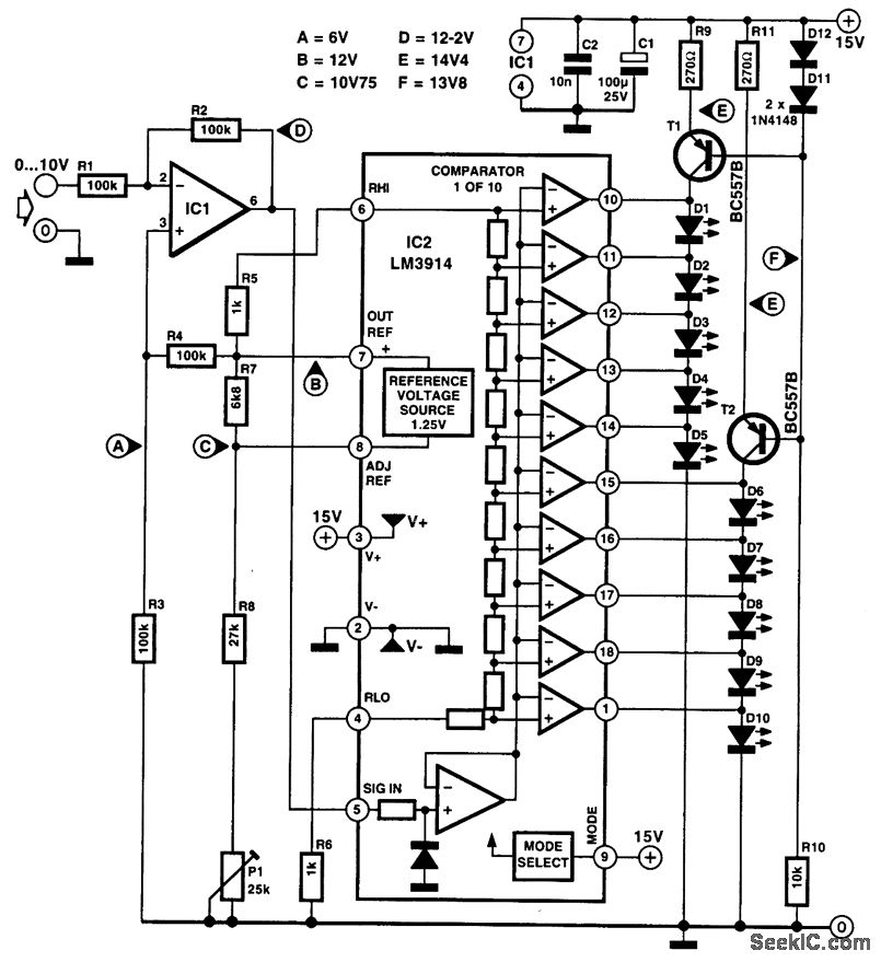

Es el driver de leds LM3914, usado para armar vúmetros.
entendi...........va justo ..........
Te refieres a lo que hace el LM3914 en modo DOT . Fijate que cada color tiene un ancho de ventana diferente , .
no veo eso ....................aca:

Puedes también utilizar (como ya se mencionó también) el principio de funcionamiento del LM3914; en la figura se observa la etapa de los comparadores y el divisor de tensión de referencia. En tu caso usarías 3 comparadores para los 3 colores y sólo jugar con la lógica para implementar prioridad a la salida
http://www.seekic.com/uploadfile/ic-circuit/200971341723454.gif
