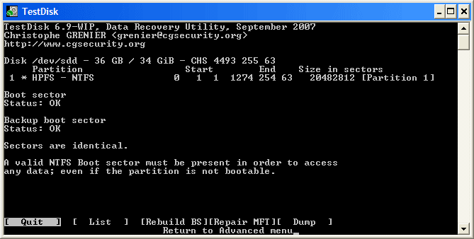

Luego de tantos intentos fallidos, recupere el pendrive kingston de 16 GB, su problema, pues que el sector de arranque NTFS. Lo resolví con el programa TestDisk & PhotoRec, que es gratuito.
Les muestro una imagen, mi problema era que el boot sector, que aparecía con status Bad en ese programa, y por ello no había programa alguno capaz de lograr formatear el pen, ni bajo, ni nada, y una vez reparado, queda como status OK, por suerte, los backup sector daban status ok, y al final, quedo entero recuperado, la data volo, pero, poco valía.
Una vez reparado el boot sector, procedí a darle formateo fat32 desde el simbolo de sistema, se tardo bastante, pero fue positivo, y luego, claro, a cambiar la configuración para mayor rendimiento desde Administrador de dispositivos, y a reformatear en NTFS

Donde casi a lo último figura la mio, Recuperar el Sector de Arranque NTFS
Espero que mi experiencia les sea útil, ya que mientras el pendrive fuese reconocido al ser conectado, pero no pudiese ser formateado, luche y al final lo recupere:). Señal que mientras sea reconocido, suele haber chances de recuperarlo

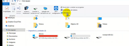

Bueno, aca tengo una que me paso justamente, al usar un pendrive para montar un windows booteable
Al quere recuperarlo para seguir conectandolo en el aparato que uso para ver películas, salio eso
No pude hallar data concreta del problema, pero recordando algo.
Al seguir las indicaciones del usb booteable con el Rufus, quien hizo el tutorial lo deja en partición de tipo GPT, y era justo ese el problema

Luego se va al equipo y administrar
Administración de discos
Seleccionamos con click derecho el pendrive y le damos a nuevo Volumen Simple
Pueden pulsar todo en siguiente sin cambiar las configuraciones, aunque cambiar a su gusto la Etiqueta de Volumen y ya quedaría.
