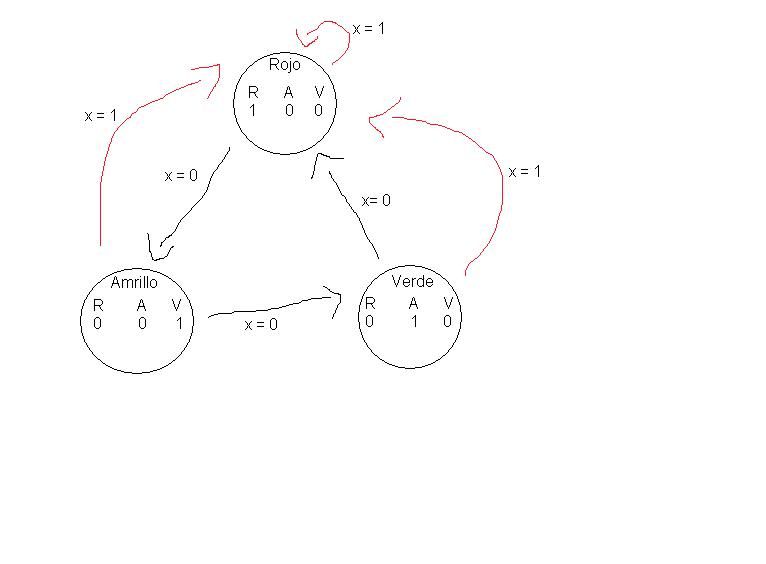

Este es el diagrama de flujo que utilicé para este proyecto.
X = 1 representa la acción de haber presionado el botón. El inmediatamente pone mi semáforo en rojo para poder cruzar. X = 0 permite que el semáforo siga su curso de rojo-verde-amarillo.

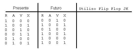

En la tabla de verdad no sé como hacer para X, porque no lo puedo tratar como Flip Flop, tiene que ser un switch estrictamente...
Los hice en paint rápidamente, así que no están muy bonitos. Bueno, la razón por la cual no llené la parte de los Flip Flop JK fue por falta de tiempo/paciencia.
Precisamente eso, no lo trates como flip flop, la X es una entrada por lo tanto a la hora de obtener las ecuaciones seria una variable mas para considerar, observando tu diagrama de estados solo tendrías que utilizar 2 flipflop.

entonces no hago Flip Flop X del todo...? O sea, las ecuaciones estas que saqué..
JX = RA'V'X +R'A'VX + R'AV'X
KX = RA'V'X' + R'A'VX' +R'AV'X'
No las ocupo, lo que no entiendo es donde en el switch es que lo pongo.. es que tengo X y X', y cada uno de ellos es uno de los lados del switch? Es un switch de 2 tiros, 2 polos por cierto.
Después del switch puedes poner una compuerta NOT para obtener X y X', en la entrada de la compuerta NOT tendrías X y a la salida sera X'
Hola que tal, quisiera aportar algo si es que te sirve, el problema yo lo pensaria de la siguiente manera de forma sencilla, elaboraria la tabla de verdad del porblema planteado, he observado que en tu diagrama de estado tu semaforo tiene una sutil diferencia con los reales, no contemplaste la opcion de que al pasar de rojo a verde antes debe pasar por el amarillo junto con el rojo en forma simultanea, pero al margen de esto igual se puede realizar sencillamente, tenes dos manera de realizar tu porblema por medio de una contador asincronico o sincronico, que no son mas que un arreglo de flip flop puestos en cascada, donde estos siguen una secuencia de salida determinada por su tabla de verdad, por supuesto que en este caso llevaran compuertas adicionales, este funcionara normalmente mientras no se presione el switch, ahora aca bieno lo sensillo, como sabras los FF vienen con entradas de Preset y Reset las cuales son entradas asincronicas, o sea no dependen del pulso de reloj para que las salidas cambien, conectandolas adecuadamente te simplificarian mucho las cosas, para el problema planteado seria el FF verde y amarillo recibiria el uno en su entrada de reset, la cual pone a cero la salida Q de ambos FF y el FF rojo recibiria el uno en su entrada de preset, el cual pone a uno la salida Q de tal FF y de esa manera te ahorras el FF para tu variable X y muchas compuertas adicioneles, si no tienes mucho apuro y no sabes como realizar las tablas para armar un circuito contador, yo te podria dar la tablas hechas pero en unos dias ya que estoy algo ocupado, quisas pueda este viernes, saludos
si ^.^ bueno es que los semaforos acá son así, entonces el hecho de que no haya hecho la combinación rojo-amarillo no importa...

Buen dia, el problema esta fácil de resolver , las ecuaciones que me resultaron fueron:
JR= V'X
KR=X'
JA=VX'
KA=1
JV=RV'X'
KV=1
Tengo la simulación en proteus y al parecer funciona como debe, si quieres te paso la simulación, sino fácilmente puedes elaborar el diagrama con esas ecuaciones
Aca te adjunto las tablas de verdad junto con el esquema final y los archivos para poder ver la simulacion en proteus 7.4, perdona por la desprolijidad es que lo hice a las apuradas en una hoja borrador y las escañe y lo arme mas o menos, como no contemple el estado inicial de arranque este arranca en 000, comienza a funcionar cuando presionas el pulsador que seria la variable X, de ahi en mas funciona en forma ciclica y al momento de presionar nuevamente el pulsador este lleva al contador a prender la luz roja y vuelve a comenzar su ciclo, comence haciendolo como un contador asincronico, pero mientras lo fui desarrollando me di cuenta que en realidad se trataba de un sincronico, pero da igual funciona de 10, con tres FF JK, 3 compuertas AND y el pulsador tienes tu semaforo funcionando, cualquier duda me consultas, saludos
