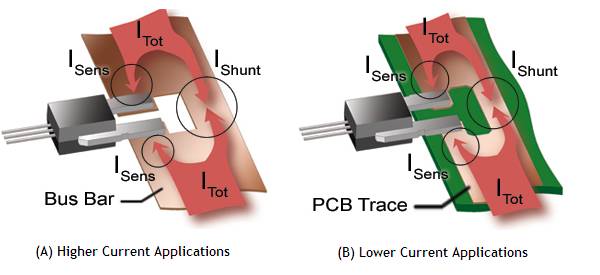

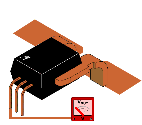

disculpa que te discuta el resto:
si uno mira el dibujo vera que el sensor (entero) esta hecho de forma tal que la corriente a medir pasa por su interior, esta ligado intimamente.
en el primer dibujo muy lindo se ve al explicacion.
esto em hace deducir que el sensor no es muy sensible ya que sensa la corriente que (digamos) pasa por sus narices.
tambien se ve como se hace una derivacion en la pista para hacer un shunt.
y al parecer la corriente que se desvia por el shunt no la afecta , y eso que pasa unos mm de distancia.
estas cosas me hacen dudar de que un transformador normal colocado en un gabinete a una distancia normal le vaya a afectar en lo mas minimo .
ni el trafo ni ninguna otra cosa.
lo que no digo por eso que se pueda hacer cualquier verdura.
pero bueno, es solo cosa de montarlo, armar la interfaz y realizar algunas pruebas.
tambien esta el hecho de que una cosa es si vamos a medir una chorrera de amperes y otra si seran solo mA en cuyo caso lo tendremos midiendo en el minimo y recibiendo señales minimas, las cuales si podriamos pensar que se podrian afectar ante algo no previsto.
pero en general..............no le veo de que preocuparse.
Fernandob, coincido, en mi mensaje anterior había dicho
como el sensor se conecta en serie con la pista a medir y está tan cerca, creería que no debería verse muy afectado por el transformador con blindaje
No había visto las imágenes de las animaciones (miré rápidamente la hoja de datos y el esquema en bloques y contesté).
Comencé a responder pensando en un sensor de efecto Hall genérico, pero después fui descartando/corrigiendo al ver la hoja de datos, y mi mensaje terminó siendo más confuso que otra cosa.
Ahora que veo que hay un material ferromagnético masivo rodeando al conductor por donde pasa Ip dentro del mismo sensor (lo que no está en la hoja de datos - al menos no tan gráfico y bonito) sí, coincido que ni siquiera haya que preocuparse del ruteo de la masa cercana a la pista de medición. El material ese va a ser como dulce de leche para las líneas de campo, ninguna se va a ir a otro lado.
Interesante ver el caso para corrientes super-altas, y sí, eso prueba tu punto anterior. Si el mismo campo de la rama no medida del divisor de corriente no altera la medición y es una práctica recomendada por el fabricante, listo, no debería ser un problema.
Y en cuanto a medir miliamperes, de entrada ya sería una mala elección esta clase de sensor para medir corrientes tan pequeñas (por los rangos de medida del sensor), no tiene sentido preocuparse por ese caso.
Espero que mi cháchara no haya confundido a los que preguntaron originalmente, gracias fernandob por aclarar (y)
