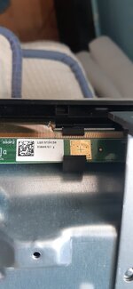

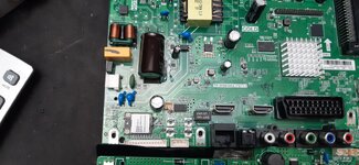

Llevo un par de semanas luchando con este televisor. La placa que tenia era TP.MS6486X.PB713 para pantalla LQ315T3HC5U

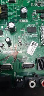

Pedí una por Ebai y la que me llegó era TP.MS6486X.PB713 pero para pantalla LQ315T3HC6U
Después de cambiarle la placa combo ( la original se quemó) La imagen está invertida.
Sharp me envió el firmware pero sigue igual.
He hecho un log en el que aparece que el panel instalado corresponde con el de la placa recibida o sea LQ315T3HC6U
Desde el menu de servicio no guarda los cambios a pesar de que lo intento ( Este TV parece especial par entrta a menu de servicio shay que pulsar Menu-1147 y otra vez 1147
Hay alguien que sepa si hay alguna manera de invertir la imagen?
El servicio técnico me dice que todo es del panel. El panel funciona lo unico es que ahora no corresponde con la placa
A propósito no soy profesional ni me dedico a reparaciones solo soy un "clásico manitas"
Muchas gracias
